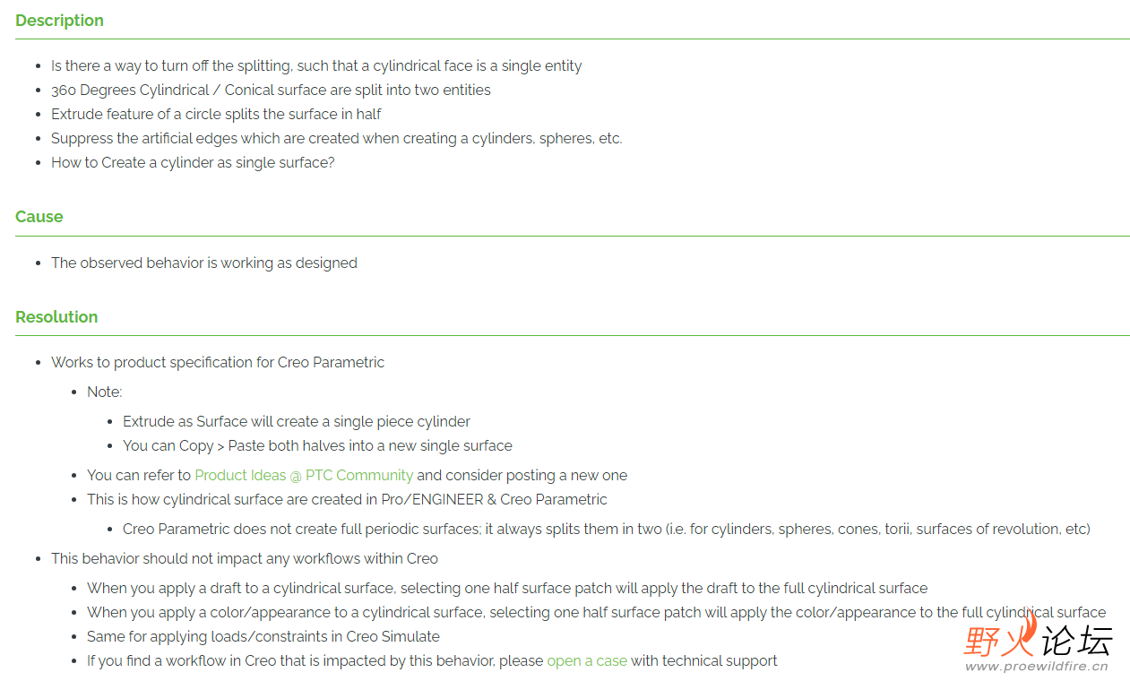

creo中柱体,锥体,球体,扫描,那怕是草绘一个圆,或者收尾闭合的样条线,它都会将其分为两部分。
PTC官方的说法是不影响操作,见原贴:https://www.ptc.com/en/support/article/CS19238?art_lang=en
然而这个分成两部分的做法,实实在在影响了在分割面上进行其他后续操作的复杂度。
如下图这样:
论坛用正版的大佬,可以去官网进行反应,希望creo在将来的版本中能有所改进。

发表于 2023-9-7 14:40 | 显示全部楼层
不用的时候不影响,用到的时候影响是非常大。

发表于 2023-9-7 14:43 | 显示全部楼层
请不要删除这个bug,此程序靠这个bug运行

发表于 2023-9-7 15:28 | 显示全部楼层
这个应该是软件内核的问题,估计不会改的

 楼主| 发表于 2023-9-7 15:58 | 显示全部楼层
是呀,很多基于这种两半曲面的建模,修改或阵列到另一半曲面后就无法生成。绕好多路才能拐弯抹角的建构成功。居然说没有影响,官方的嘴是真的硬。

 楼主| 发表于 2023-9-7 16:10 | 显示全部楼层
zkq1975 发表于 2023-9-7 15:28
这个应该是软件内核的问题,估计不会改的
我也知道proe改名creo简单,改底层架构难。
一楼中所诉问题在10.1中已解决(早上用的4.0,后来在10.1中G3都能达到)
但还有很多基于这种两半的建模有问题,我只是指出了其中一点。
只是想呼吁有高级帐号的大佬去官网反应情况。(我的普通帐号无权反馈)不能解决两半的问题,但基于这个问题所带来的其他问题可以解决一下也是好的。
