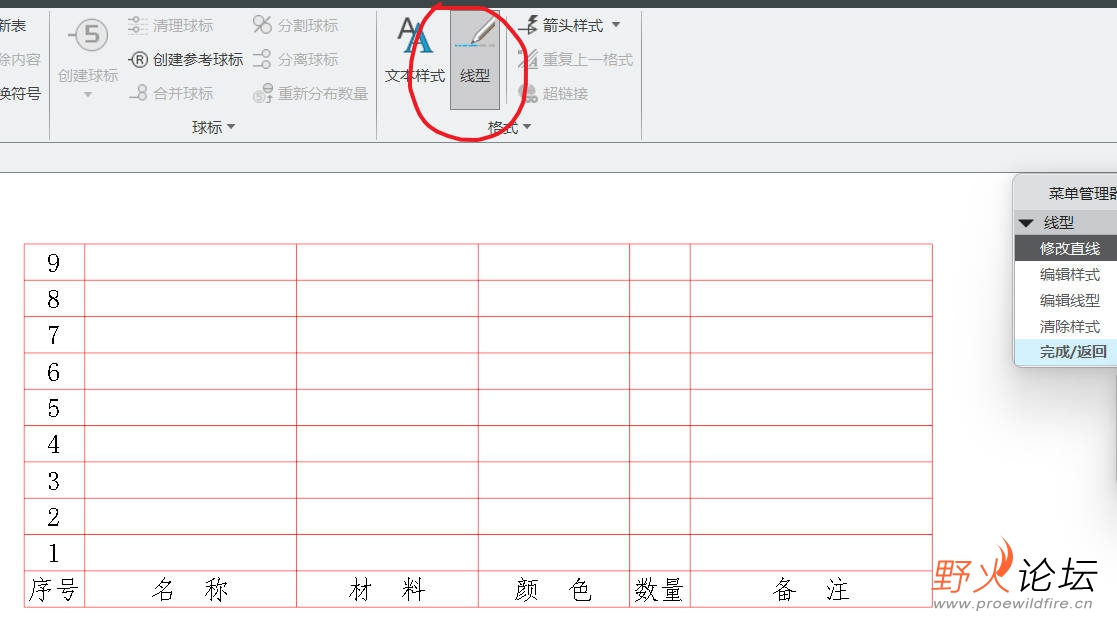

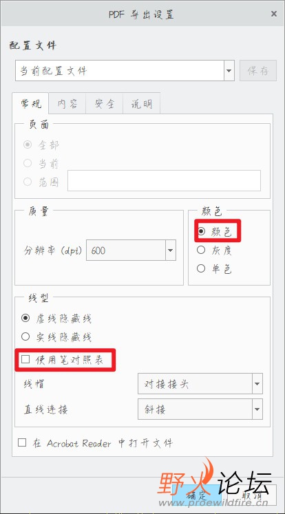

请教一下大家,creo工程图导出时,表格跟标注线有办法映射为两种颜色吗

发表于 2023-9-6 15:28 | 显示全部楼层
可以,做图时先把表格和注释设置成两种颜色,导出pdf时勾选颜色,去掉笔对照表,就是彩色的pdf,dxf和dwg导出好像直接是彩色,楼主自测,我这里是这样的

发表于 2023-9-6 15:54 | 显示全部楼层
先点线型,后选表格,中键确认

 楼主| 发表于 2023-9-6 16:47 | 显示全部楼层
ksdesign 发表于 2023-9-6 15:54
先点线型,后选表格,中键确认
感谢!再请教下,导出cad时,有办法实现尺寸线跟尺寸数字不同颜色吗?
