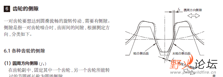

发表于 2023-9-7 10:32 | 显示全部楼层
这是直齿轮的模型随便找个教程都能画出来,斜齿轮才难画一点的,很多教程包括标准库里面都是错的,斜齿轨迹是螺旋线,很多教程用的投影直线就不对,另外还有侧隙问题,这个模型里面没有留,考虑润滑就需要有侧隙

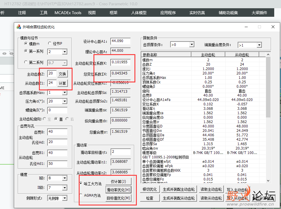

发表于 2023-9-7 18:33 | 显示全部楼层
圆柱齿轮用关系式驱动要考虑:
1、成对齿轮设计
2、直齿轮和斜齿轮要一样驱动
3、角変位、高变位,要自动分配变位系数
4、能做到优化更好
下面是二次开发的插件
