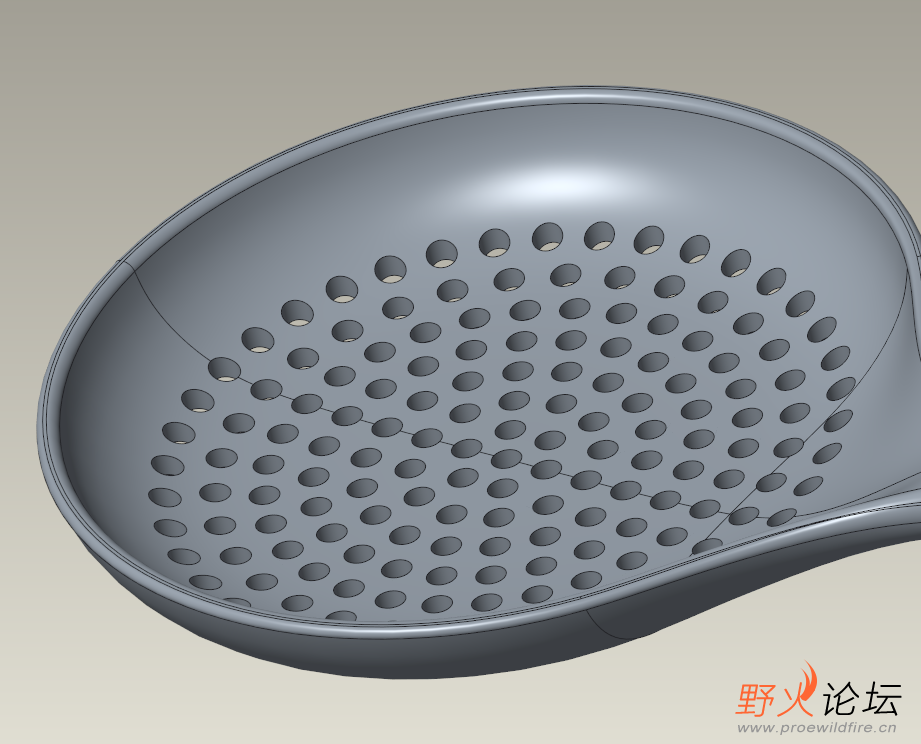

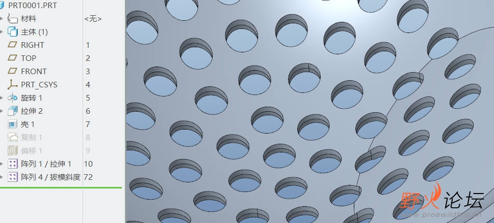

求姐:图片这样的产品,需要对孔进行对半拔模,我试了一下,偏移了一个曲面到中间,然后用来作为拔模枢轴,分隔拔模,拔模特征就失败。但是对单个孔进行上面的操作就可以。有人知道是什么原因吗?有更好的方法的话,麻烦赐教

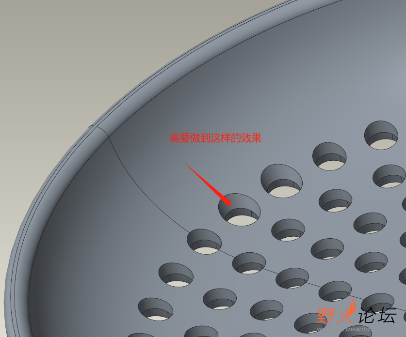

补充一下,需要做到这样的效果。

发表于 2023-9-6 10:54 | 显示全部楼层
碰穿面尽量做成水平的

发表于 2023-9-6 11:09 | 显示全部楼层
先一个孔拔模,然后参考阵列
246
308
 楼主| 发表于 2023-9-6 11:14 | 显示全部楼层
ksdesign 发表于 2023-9-6 11:09
先一个孔拔模,然后参考阵列
我这个是阵列特征的孔

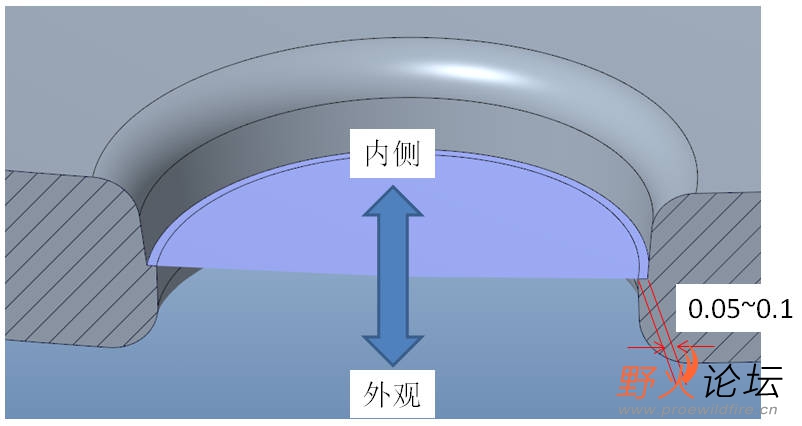

发表于 2023-9-6 11:30 | 显示全部楼层
我这个就是阵列拉伸孔,然后阵列拔模的
建议上下两个孔单边错位0.05~0.1,避免模具偏位造成毛边
