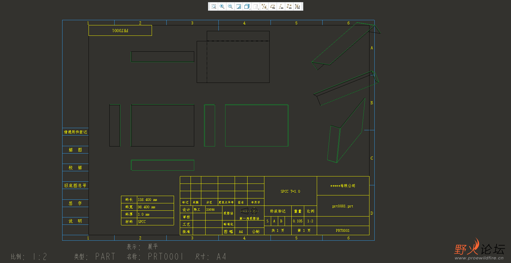

一键展平快捷键建立展平样式并自动提取钣金件展开尺寸
新版的平整形态有一个增加表示的选项,这是快捷键的步骤
【野火版不支持,仅在Creo3.0和Creo8.0中测试】
1.查找删除的特征
2.删除平整形态   (之所以删除是因为执行第二次快捷键的时候快捷键能运行)
3.打开视图管理器
4.删除展平表示   (之所以删除是因为执行第二次快捷键的时候快捷键能运行)
5.建立平整形态
6.重命名
7.打开关系式
8.输入关系式 (关系式来自论坛)
LENGTH=SMT_FLAT_PATTERN_LENGTH:FID_平整形态
WIDTH=SMT_FLAT_PATTERN_WIDTH:FID_平整形态
IF length >= width
        Plength = length
        Pwidth = width
ELSE
        Plength = width
        Pwidth = length
ENDIF
9.隐含
以上是Creo新版本的快捷键步骤

发表于 2023-9-5 18:33 | 显示全部楼层
楼主好,tbl文件用什么软件打开?
208
305
 楼主| 发表于 2023-9-5 19:19 | 显示全部楼层
szmagic 发表于 2023-9-5 18:33
楼主好,tbl文件用什么软件打开?
绘图里的表格,在绘图里插入
