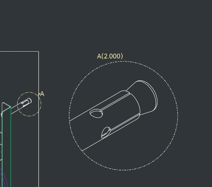

工程图局部放大这种边界形状,不知道能不能做出来,那做大神指点一下。目前我只知道边界点再做画样条去做局部放大,但不知道有没有别的方法!

你现在不是放大了吗?详细视图

 楼主| 发表于 2023-9-5 15:56 | 显示全部楼层
wang474807978 发表于 2023-9-5 13:45
你现在不是放大了吗?详细视图

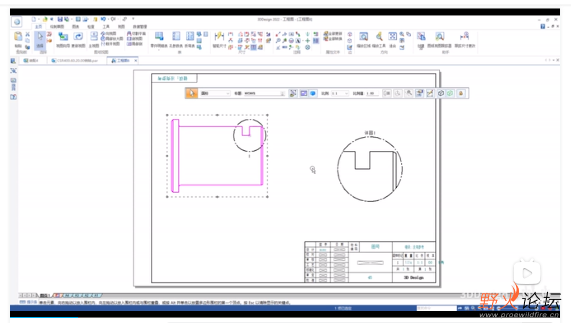

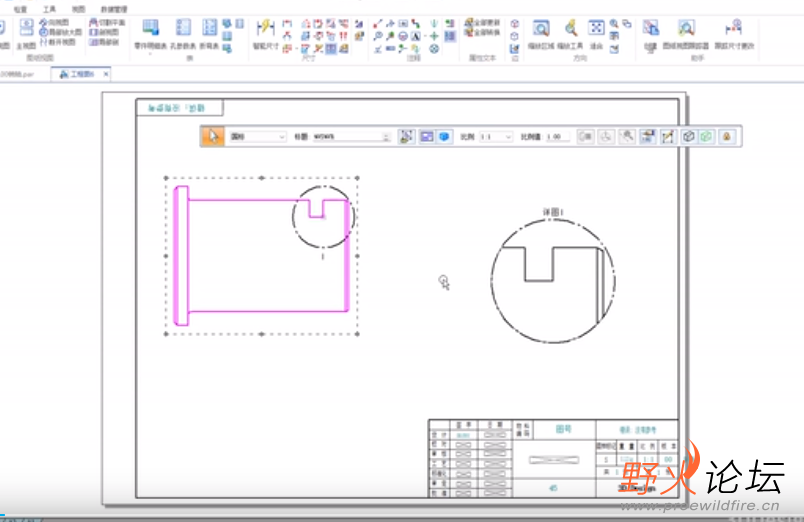

这个是外网上看到的视频,好象不是CREO软件做的

如果想保持详细视图和父视图间关联的话,可能真没有办法。
这是以前13年前的提问,没有答案。
PRO/E中做详细视图,如何让视图的边界显示为圆形?
http://www.proewildfire.cn/thread-40037-1-1.html
(出处: 野火论坛)

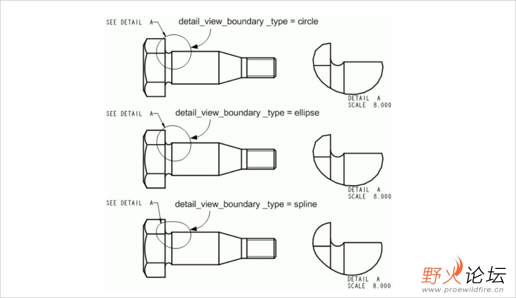

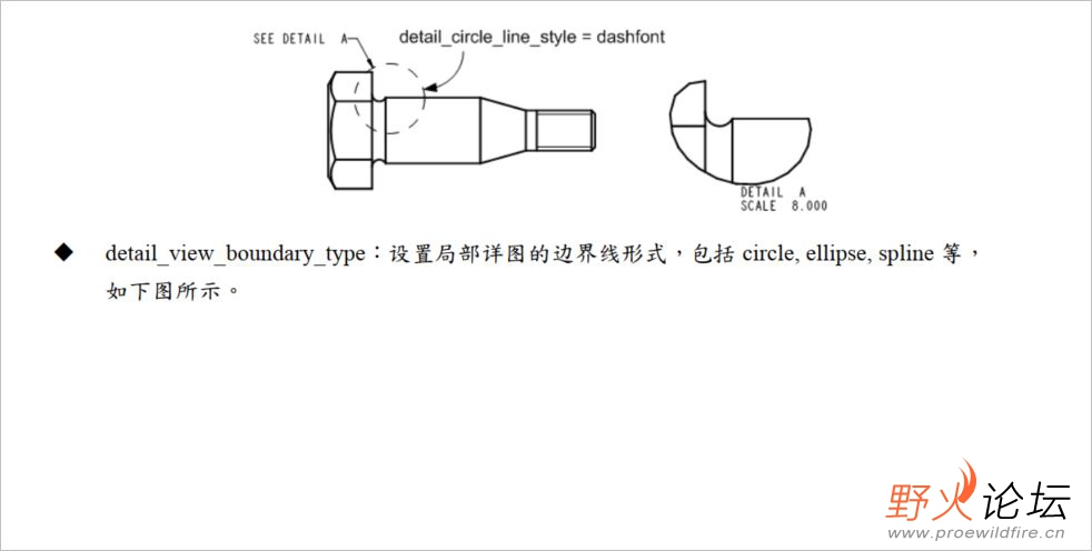

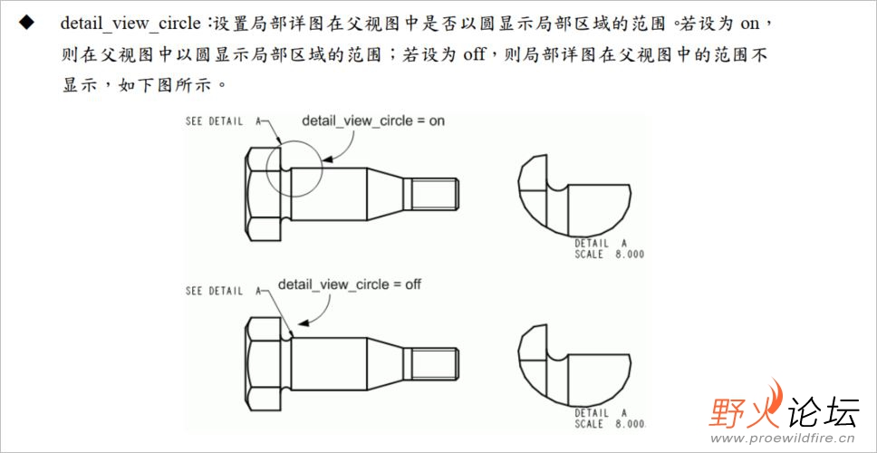

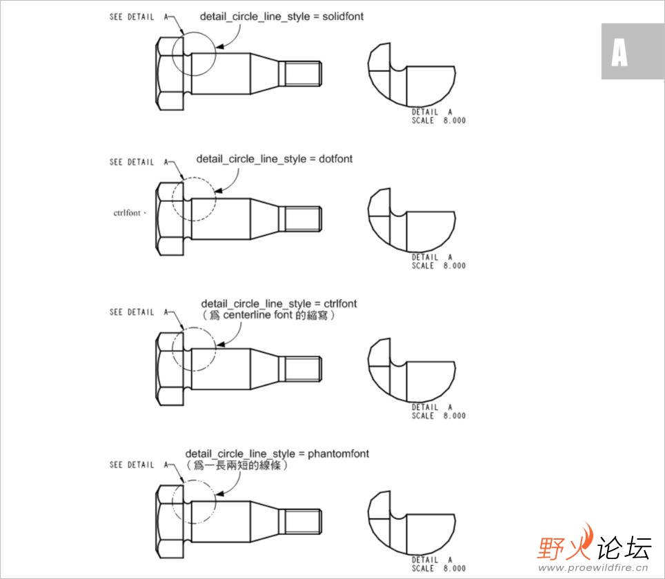

发表于 2023-9-6 08:20 | 显示全部楼层
没有意义的 你干嘛非得要是圆的?图纸能够清楚地表达出意思即可。
我查了工程图手册,Creo好像只能在父视图上用圈表示, 在详细视图上我没有找到圆形表示。
冷眼一瞥, 生与死, 骑者, 且赶路!
341
468
发表于 2023-9-6 08:24 | 显示全部楼层
syin工程图可以做到

每个软件都有自己的风格,何必纠结这些呢。
实在想要,可以草绘一个圆,然后关联视图。
499

怎么操作怎么关联类

点这个圆形会出现选择 与视图相关就关联了
