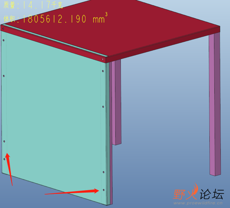

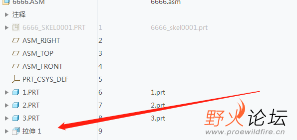

产品设计过程中,结构设计完了,再去开孔之类的配合,
1 、本人一般都是组件打孔的方法,但是这种有个弊端,有时候会失败,
2、有的是在骨架里面做些,开孔的参考,草绘、点之类的,感觉要慢些,但是稳定些,
大家一般用的是什么方法啊;
直接装配下开孔
直接装配下开孔
骨架做草绘线参考
骨架做草绘线参考

1.骨架做好配合的轴孔,发布参考,分别拷贝后详细设计打开(好修改,效率低)
2.组件打孔,和你的做法一样
(效率一般,部品相互参考,容易再生失败,需手动装配螺丝)
3.自带ifx插件打孔--推荐
(底孔自动切除,自动装配螺丝,自带检查功能,不容易出错,支持点阵列,参考阵列,效率最高)
