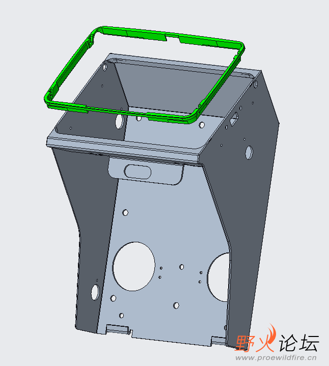

如何分割这种零件的主体。。怎么搞都搞不了
如箭头所示
如箭头所示
如图所示
如图所示

要怎么割?

拉伸面组+分割,理解不到位就用简单实用的办法,别想着一部到喂

要把整个框摘出来。。。

之前有个大佬做的半斤四边切割,很牛x。找找看。

因为不清楚具体分割尺寸,给你个思路,用拉伸切除多余部分保留框的部分,保存,再用合并继承,将主体切出来,再装配到一起观察下
