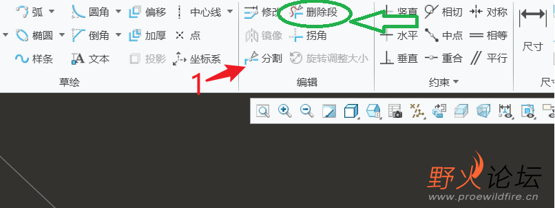

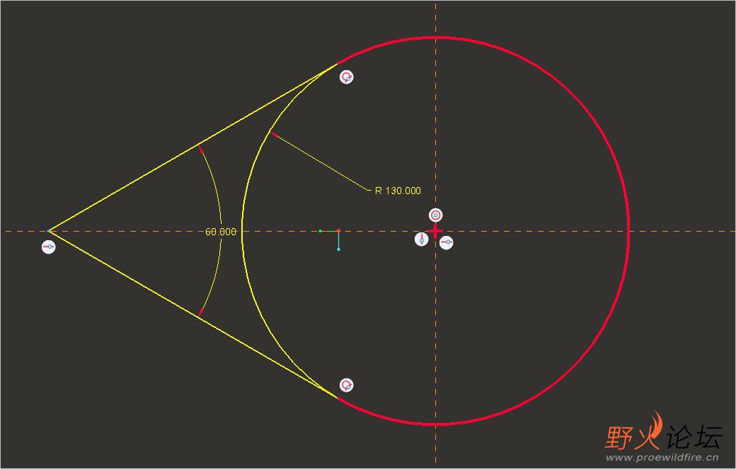

请问图中如何在切点处分割圆,试了好多次不成功,想在切点出选中此点与下面的斜线槽连接移动,不切点始终选不中,也是为了后面做零件方便
166
277
发表于 2023-9-4 00:08 | 显示全部楼层
删除切线多余的部分

 楼主| 发表于 2023-9-4 00:38 | 显示全部楼层
切线做轨迹用的,不能删除

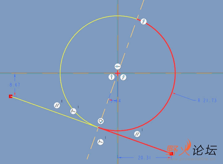

发表于 2023-9-4 08:24 | 显示全部楼层
画个通过切点的中心线,然后分割

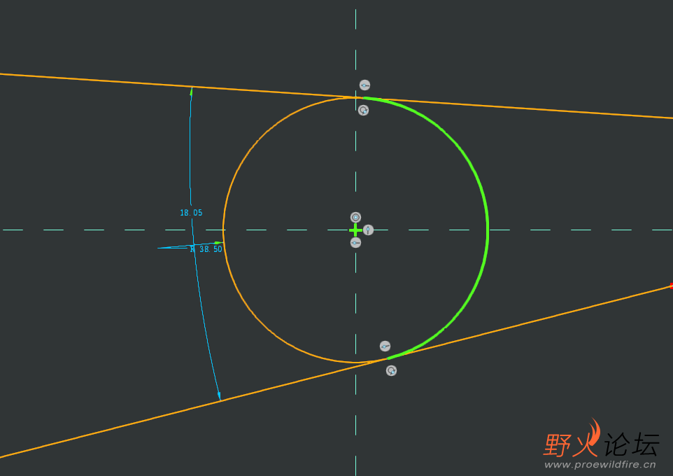

发表于 2023-9-4 09:10 | 显示全部楼层
在Creo8.0的版本中,点完分割图标后,可以直接在切点处单击下即可完成分割。不需要什么辅助线

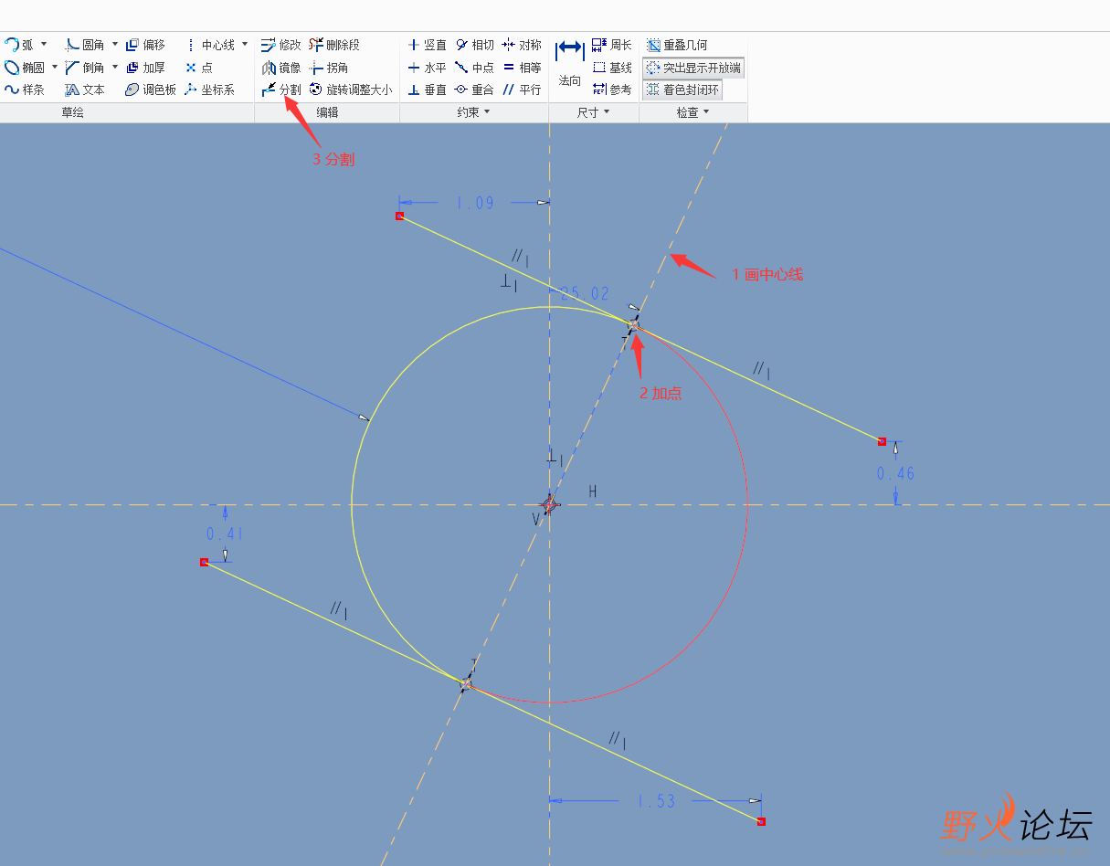

发表于 2023-9-4 13:09 | 显示全部楼层
通过切点再通过圆心画一条中心线,在中心线与圆的交点处加点,然后在刚才加的点那里分割C:\Users\nannan zhao\Desktop
56
63
发表于 2023-9-4 13:10 | 显示全部楼层

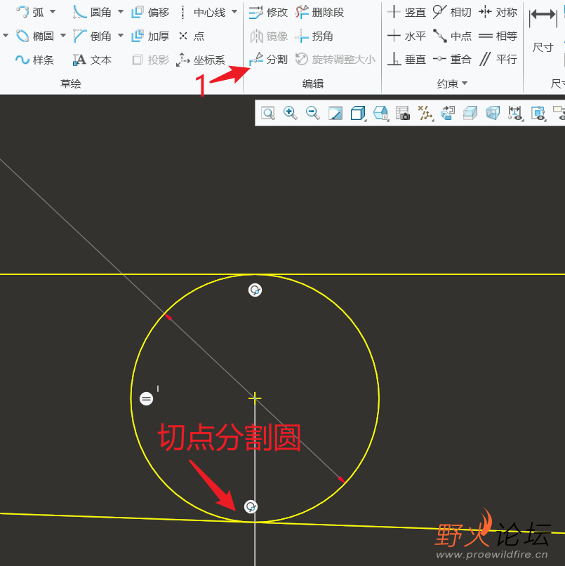

发表于 2023-9-4 14:15 | 显示全部楼层
先分割圆,再把分割点和直线重合
