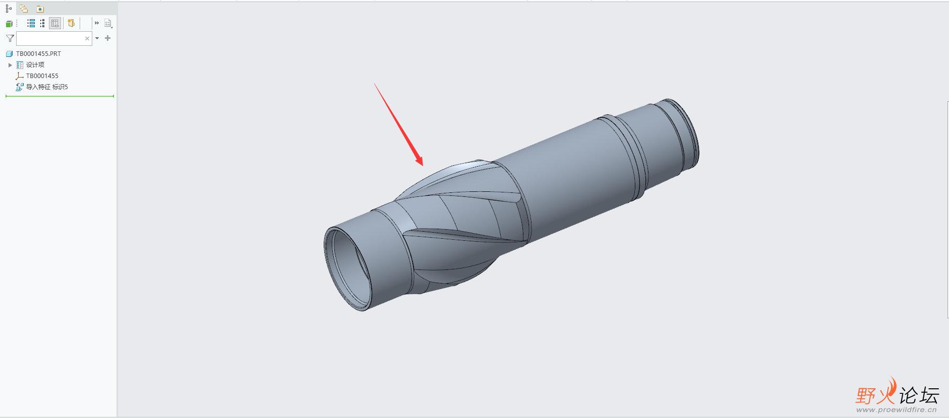

如图,请问下这种槽是怎么做出来的,别人发的stp文件,看不到建模树,想请教下论坛的大佬,stp文件在压缩包里,感激不尽!

发表于 2023-9-4 09:45 | 显示全部楼层
看着像扭转命令做出来的;扫描也可以做的
676
843

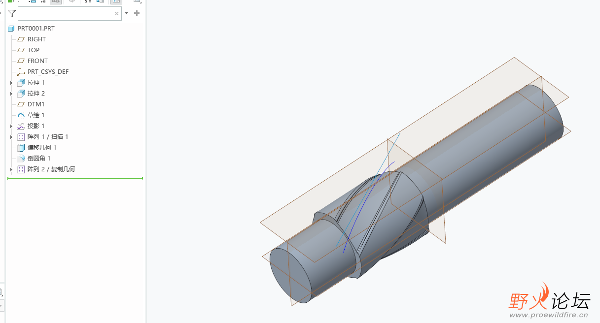

发表于 2023-9-4 16:58 | 显示全部楼层
会做弹簧吗?弹簧是做实体,这个是去材料,然后阵列!
非专业的小白,问题可笑,见笑!
125
170
发表于 2023-9-4 17:04 | 显示全部楼层
理论上是这样的,外形像,就是没得各个角度参数。

 楼主| 发表于 2023-9-4 22:09 | 显示全部楼层
大佬可不可以保存一个9.0.4.0版本的,10.0的打不开,谢谢了
