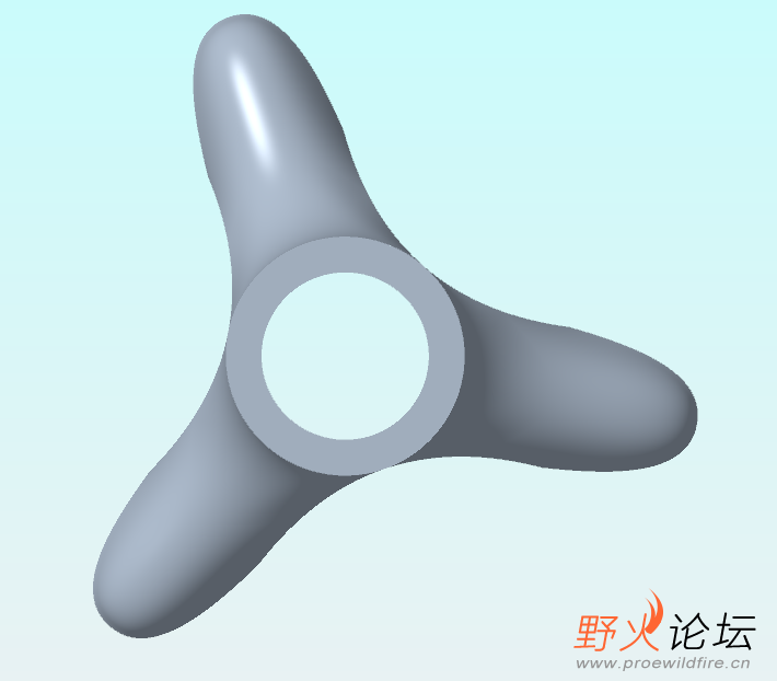

[求助] 大哥们,这个怎么画
44
发表于 2023-9-3 21:26 | 显示全部楼层 |阅读模式
j25007.zip (4 KB, 下载次数: 23) 微信图片_20230903192150.png

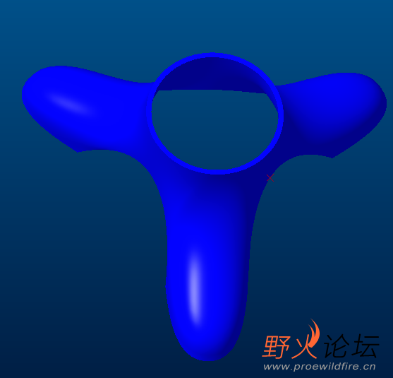

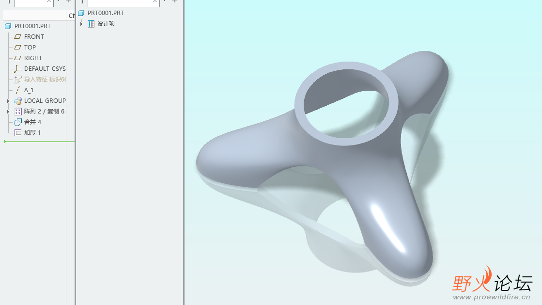

发表于 2023-9-4 15:57 | 显示全部楼层
大概是这样,基础的画线补面操作,线画好了,加厚的厚度就可以变大
272
324
发表于 2023-9-4 15:59 | 显示全部楼层
我是用style线的,注意下线条曲率,使得面顺滑就完美了

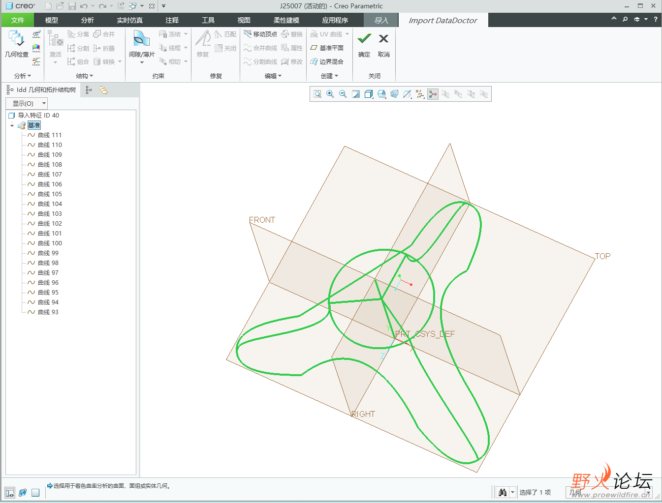

45
190
385
发表于 2023-9-4 21:37 | 显示全部楼层
我也来学习一下,轮廓线弄出来了,下一步怎么办呢

发表于 2023-9-4 22:44 | 显示全部楼层
我到现在才知道导入的igs文件里面的曲线是现成的

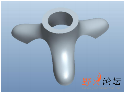

151
180
发表于 2023-9-5 10:39 | 显示全部楼层
151
180
发表于 2023-9-5 15:24 | 显示全部楼层
建议楼主学习一下基础曲面,加厚3mm是及其简单的且快捷的
