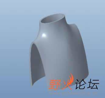

发表于 2023-9-3 18:22 | 显示全部楼层 |阅读模式
j25003.prt.zip (51.36 KB, 下载次数: 15) 微信图片_20230903182021.png
发表于 2023-9-4 16:32 | 显示全部楼层
弧线的质量有点低,表面上看还凑合,抽壳偏移容易失败。
分了很多样式,方便看清楚,不过可以在一个样式里面做完。这些步骤用曲面混合也可以。
j25003.prt.rar
199.73 KB, 下载次数: 14
44
 楼主| 发表于 2023-9-9 16:53 | 显示全部楼层
分了很多样式,方便看清楚,不过可以在一个样式里 ...
厉害,弄的太详细了

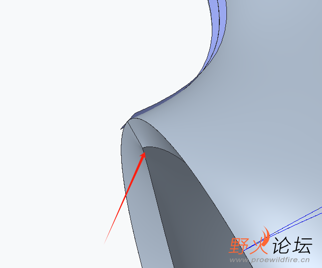

发表于 2024-12-4 16:27 | 显示全部楼层
大哥 这个尖角能修吗
