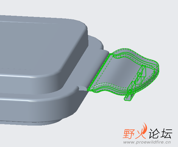

扣子是从折合90度到展开为平的180度才对。
009.rar
138.75 KB, 下载次数: 31
88
118
 楼主| 发表于 2023-9-3 12:25 | 显示全部楼层
文件太大只能发个STP,请教下用那个办法好做
画图是闭合的,现在是要从闭合到打开的状态

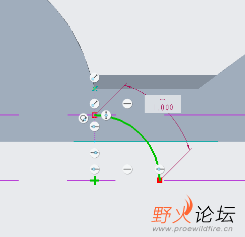

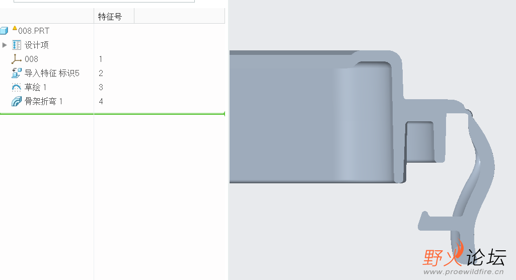

这里使用骨架折弯比较方便:
1:在需要折弯的地方草绘骨架线如图1;中性层绘图四分之一圆,长度要等于你折弯的长度,这里是1mm
2:选择骨架折弯功能,并在选项里选择:保留长度和折弯距离指定为1mm
3:选择骨架草绘,选择实体,折弯OK
图1
图1
骨架折弯
骨架折弯

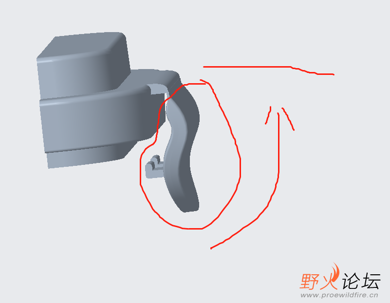

 楼主| 发表于 2023-9-3 22:46 | 显示全部楼层
AUDEN-LIN 发表于 2023-9-3 16:10
方案1:采用扭曲变形,见如下截图
方案2:拆分为多实体——独立旋转——实体合并。
最后做简化表示,分别 ...
谢谢!这个由180度平折到90度知道是这样做。不懂的是由90度展为打开到180度不知如何做,请教下。
88
118
 楼主| 发表于 2023-9-3 22:47 | 显示全部楼层
eng68 发表于 2023-9-3 18:16
这里使用骨架折弯比较方便:
1:在需要折弯的地方草绘骨架线如图1;中性层绘图四分之一圆,长度要等于你折 ...
谢谢!发错了图,应该是90度时转为180度才对。这个由180度平折到90度知道是这样做。不懂的是由90度展为打开到180度不知如何做,请教下。
88
118
 楼主| 发表于 2023-9-3 22:48 | 显示全部楼层
更新了图档
发表于 2023-9-4 08:34 | 显示全部楼层
这里使用骨架折弯比较方便:
厉害,是我肤浅了,向大神学习!
发表于 2023-9-4 12:32 | 显示全部楼层
中规中矩的方法是先复制面,旋转面组,补面实体化,多余的切除掉。
