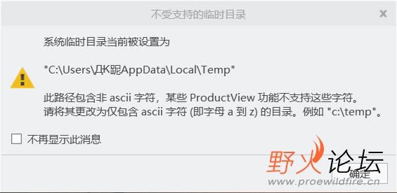

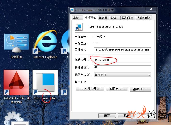

一启动就跳出这个提示,起始位置也设置为不带中文路径的了,但是还是有这个提示,打开文件都打开不了。

桌面图标右键 属性 ,这个路径不能有中文

最省心的方法就是设置成磁盘分区的根目录,
