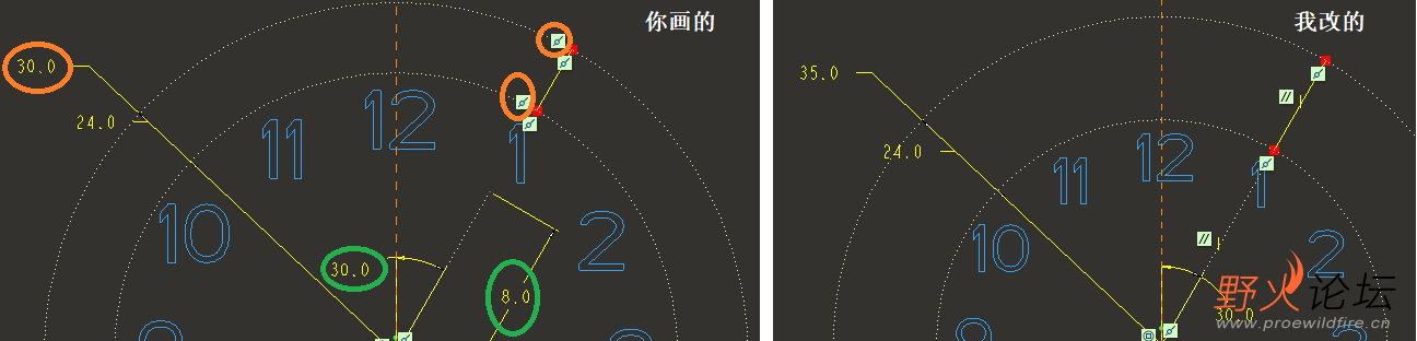

有人帮我指导一下的吗,感觉草绘出了问题,但是不知道具体哪出了问题

发表于 2023-9-2 14:23 | 显示全部楼层
首先,起始角度0°输入不进去时,要想办法。不能凑活事把角度改成1°;
但上面这条跟你现在遇到的问题无关,接下来说你遇到的问题。
你现在的约束方式,实线线段与构造线线段并没有真正的重合,而是在延伸线上重合。我改了图中绿圈两个尺寸你就能看出来。左边是你画的,右边是我改的,你看看能不能理解。
我改了一下,creo4.0版本。但不建议你直接看,有密码,你打不开。你先自己想一想。

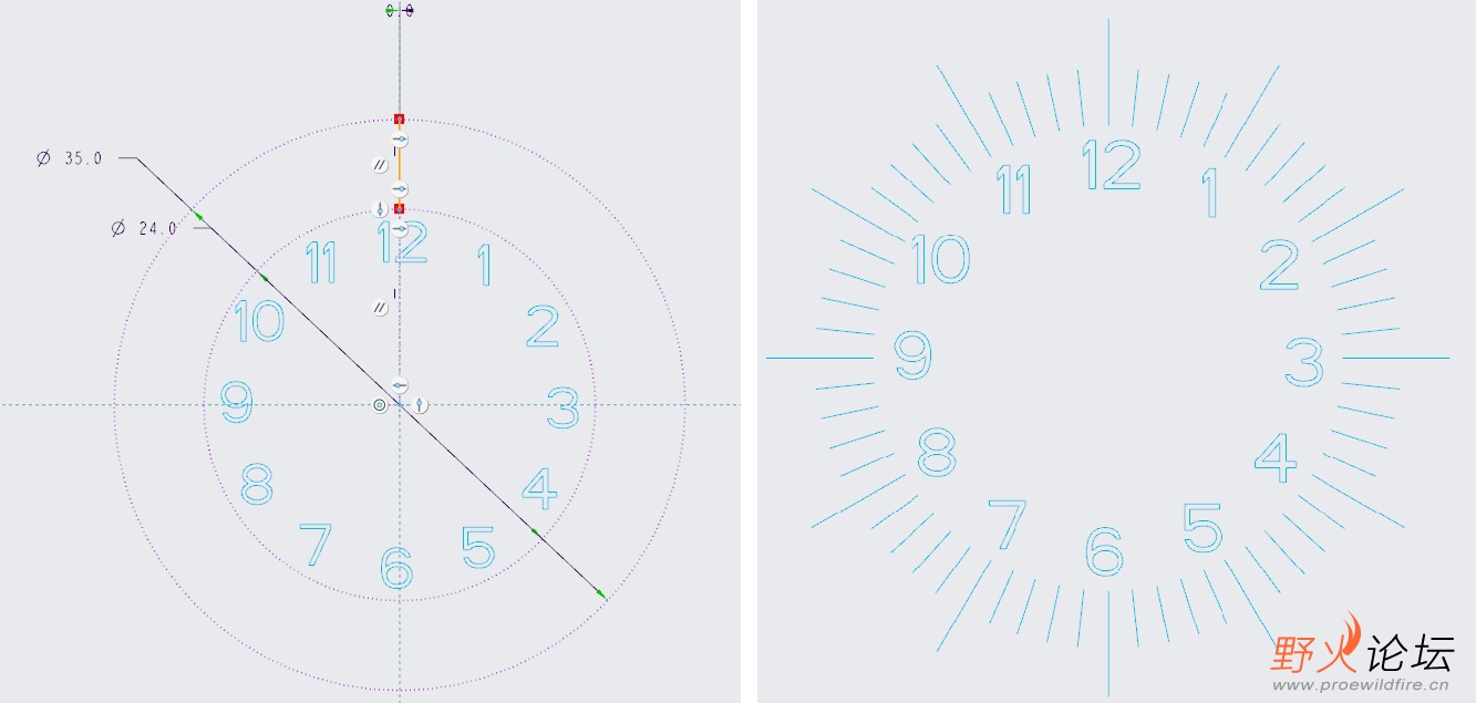

做出来,感谢指正。我失败的主要原因是因为刻度线与构造线没有真正意义的重合吧。不明白它阵列背后的逻辑,能讲一下吗?

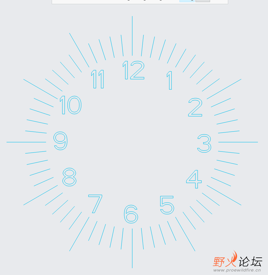

发表于 2023-9-2 18:05 | 显示全部楼层
kicc 发表于 2023-9-2 16:44
做出来,感谢指正。我失败的主要原因是因为刻度线与构造线没有真正意义的重合吧。不明白它阵列背后的逻辑 ...
看来你没注意到我为什么把30.0那个直径尺寸圈出来。
为什么数字1位置的刻度线长度不对呢(应该是长刻度线)

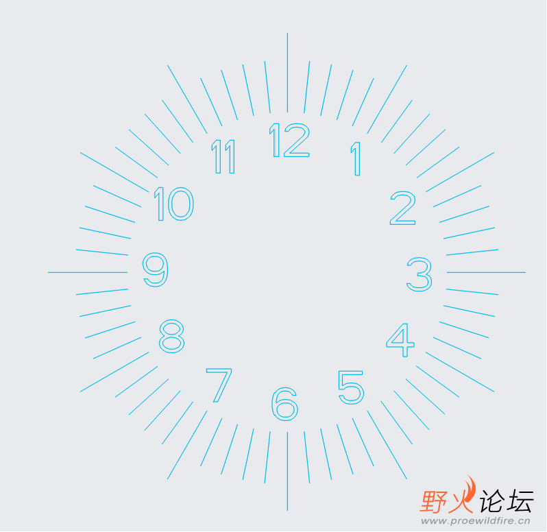

 楼主| 发表于 2023-9-2 19:27 | 显示全部楼层
为什么数字1位置的刻度线长度不对呢(应该是长刻度 ...
起始的时候要是长刻度线。关于草绘的约束还是不太清楚,能按照你们标的做出来但是不知道原因。我将你们用的平行关系改成重合,阵列的效果又不一样了,发现约束方式不一样,阵列的效果就不一样。感谢耐心解答 ,人有点笨
