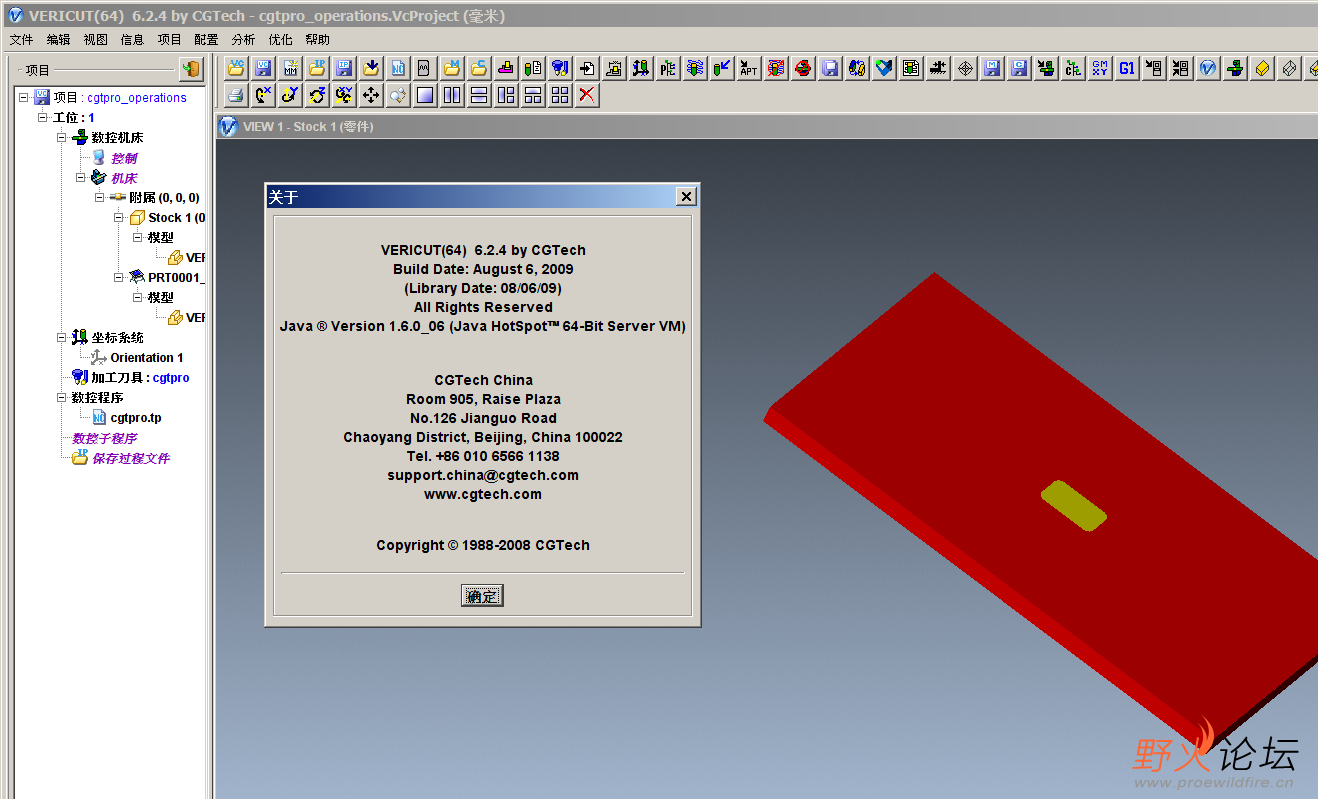

proe自带的机床仿真软件-VERICUT 6.2
改中文语言方法如下:

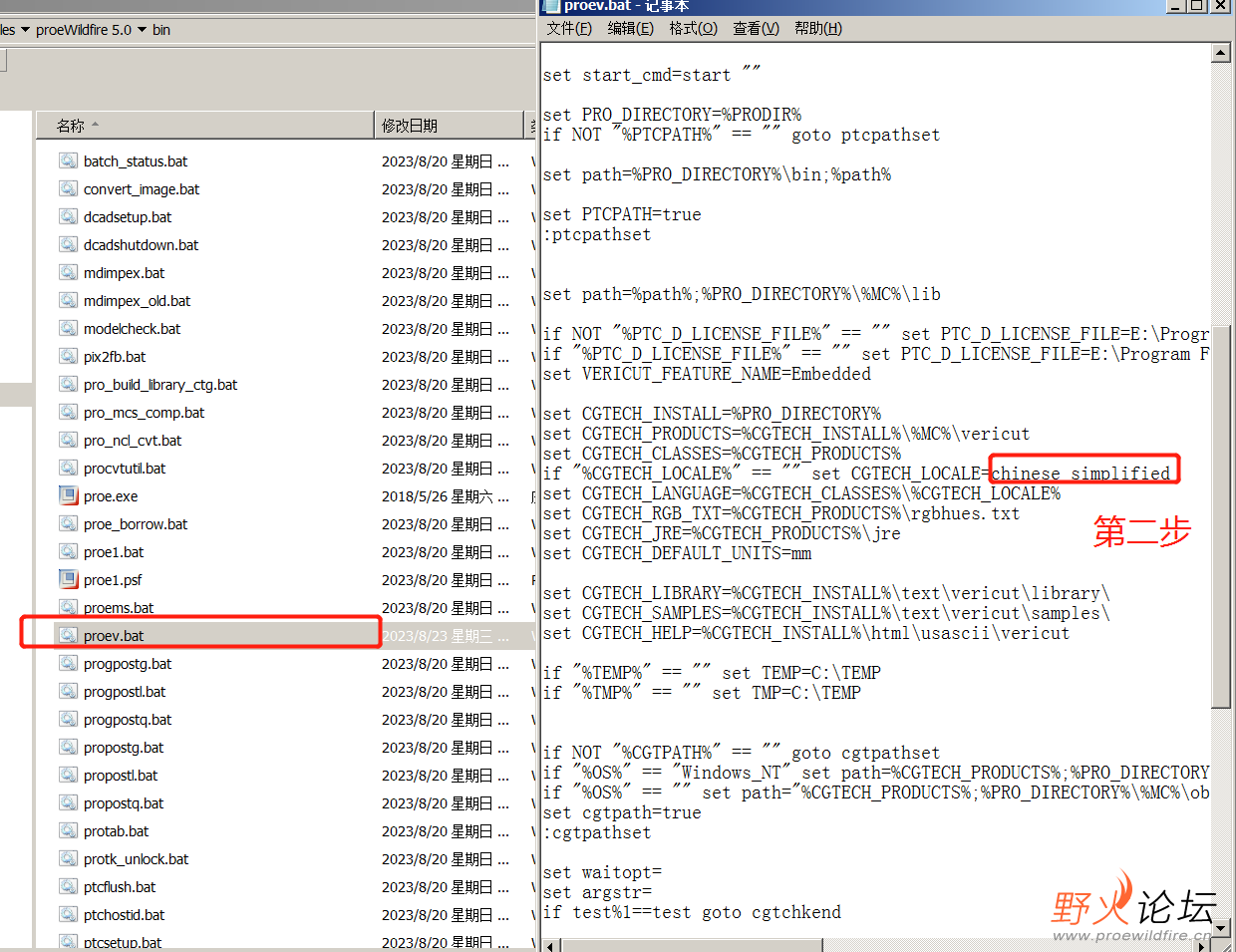

1、增加环境变量
1、增加环境变量
2、修改proe下的proev.bat
2、修改proe下的proev.bat

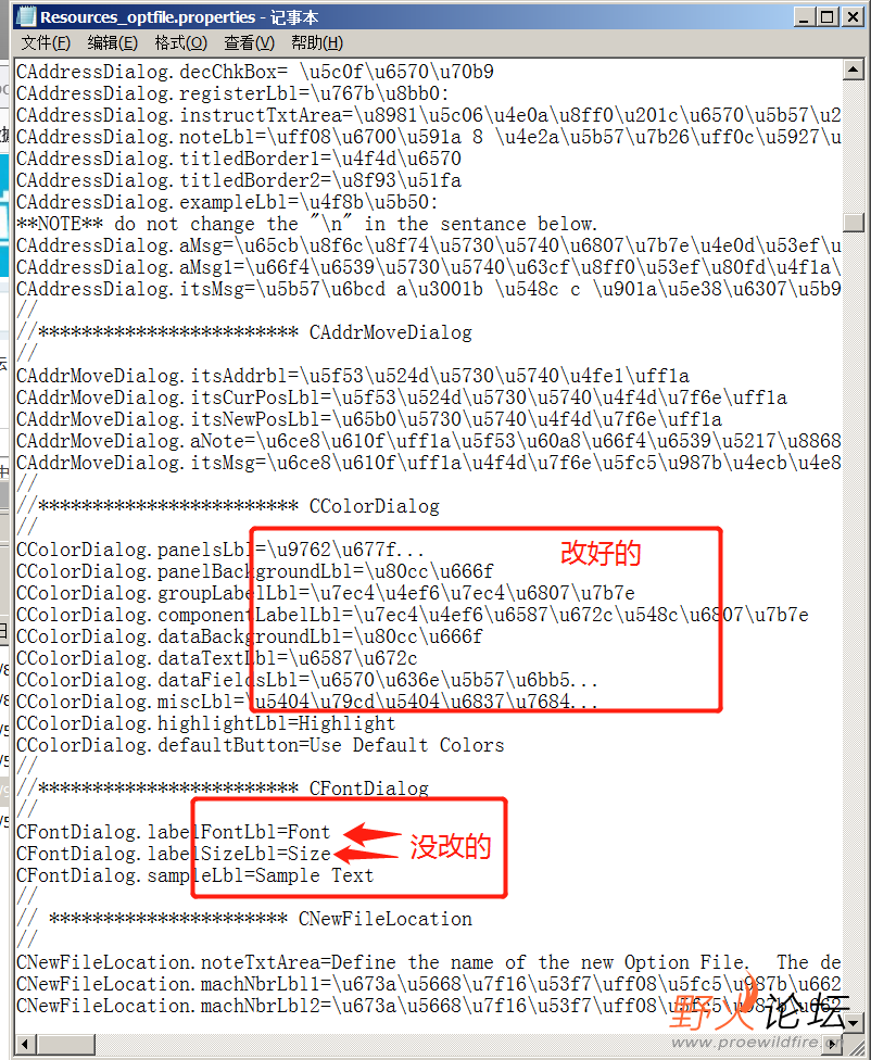

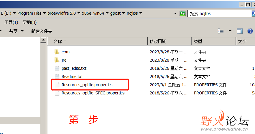

proe5.0自带的后处理NC-GPOST 改中文方法
NC-GPOST改中文比较麻烦需要把安装目录下的 Resources_optfile.properties 用记事本打开把里面= 号后面 英文替换成中文Unicode编码如下图
