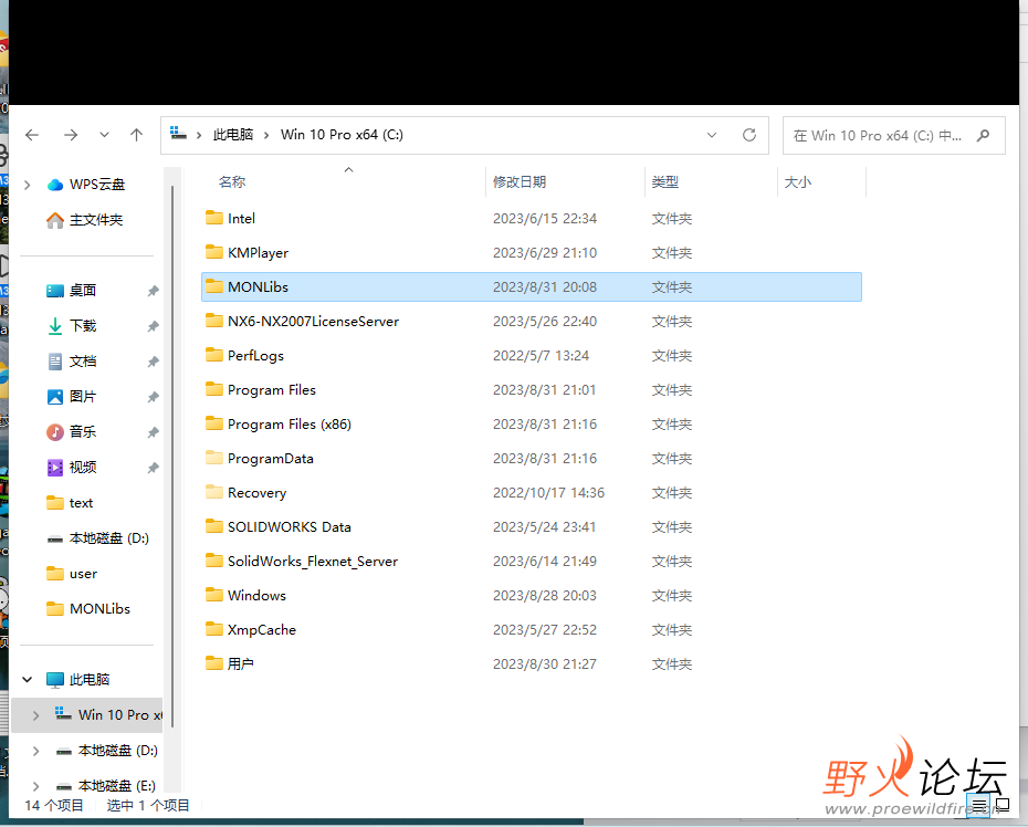

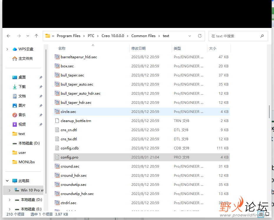

参考别人的方法哈,操作如下
我的是把解压后的CREO国标零件库 V6.0放在C盘根目录下,也可以放在其它盘

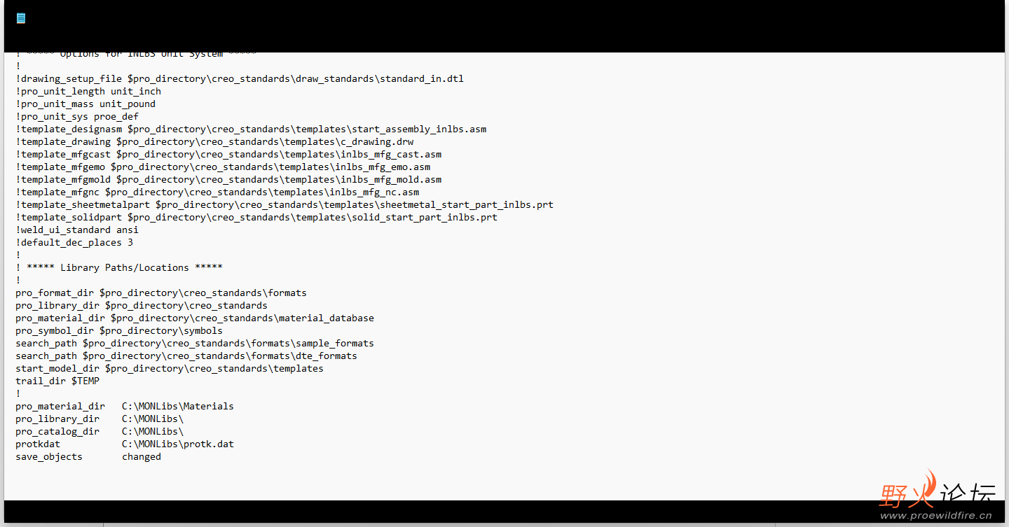

记事本打开C:\Program Files\PTC\Creo 10.0.0.0\Common Files\text中的config.pro进行如下编辑
pro_material_dir   C:\MONLibs\Materials
pro_library_dir    C:\MONLibs\
pro_catalog_dir    C:\MONLibs\
protkdat           C:\MONLibs\protk.dat
save_objects       changed

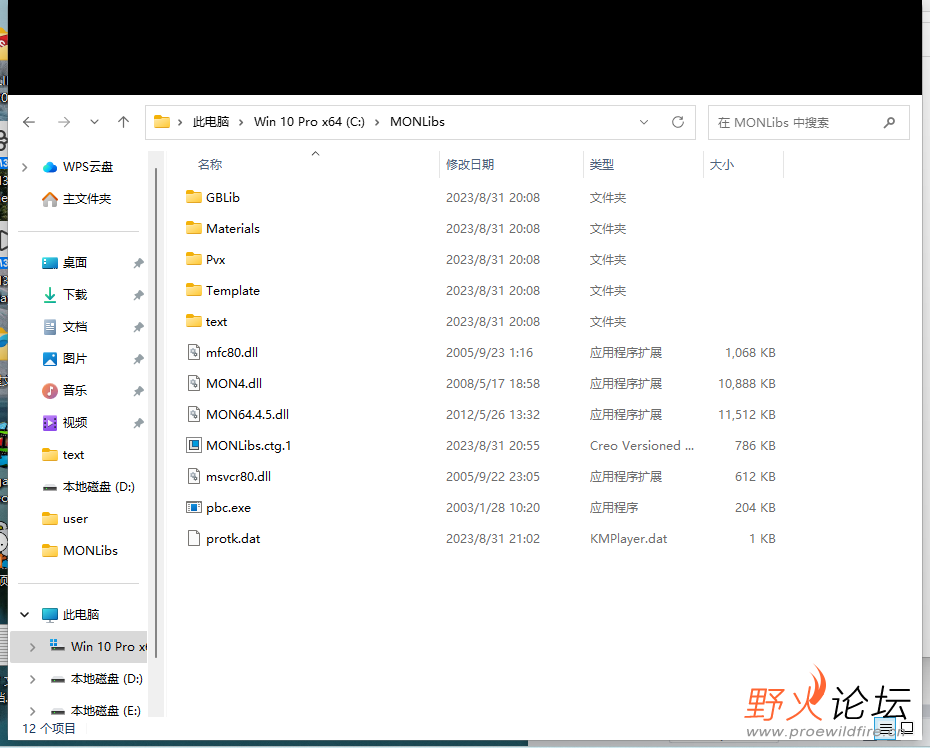

编辑 C:\MONLibs \内的 protk.dat 文件(用记事本打开),我用的是64位的win11系统修改
如下两行:
NAME       MON
EXEC_FILE  C:\MONLibs\MON64.4.5.dll
TEXT_DIR   C:\MONLibs\text
STARTUP    dll
REVISION   wildfire
ALLOW_STOP TRUE
END
添加系统变量,电脑的控制面板下——系统——高级——环境变
量——
在系统变量下添加以下语句:
MONLIBS_DIR c: \MONLibs
pro_library_dir c: \MONLibs
将C:\MONLibs 目录内文件 mfc80.dll 和 msvcr80.dll 文件复制到C:\Windows\System32文件夹里面
安装c:\MONLibs\Pvx\pvx.exe (64 位系统需要下载 64 位 Pvx)
复制完成后,双击c:\ MONLibs\pbc.exe 生成菜单,然后将生成的
MONLibs.ctg.1文件复制到C:\Program Files\PTC\Creo 10.0.0.0\Parametric\bin文件夹内
最后安装C:\Program Files\PTC\Creo 10.0.0.0\Common Files\x86e_win64\obj里面的pro_build_library_ctg.exe

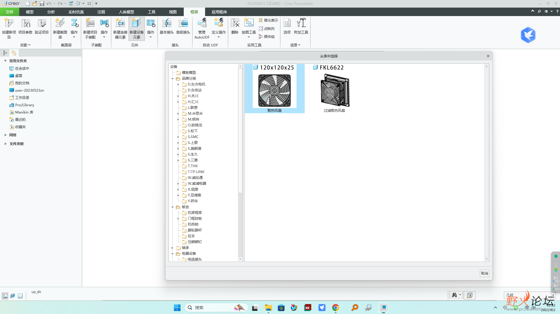

按照里面的操作,creo10可以正常打开使用
