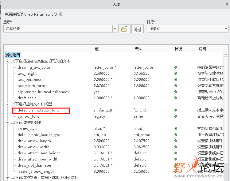

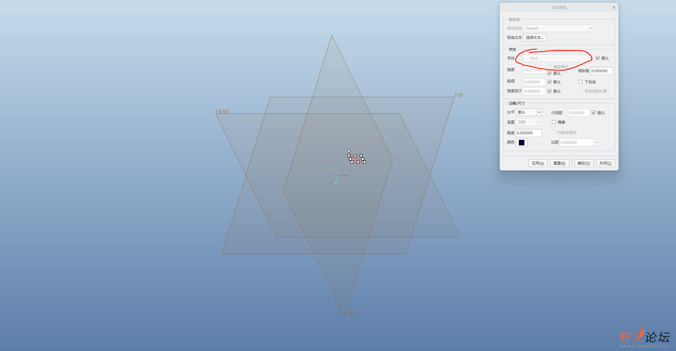

这个默认字体到底在哪里设置啊!弄了好久找不到!

绘图属性设置文件

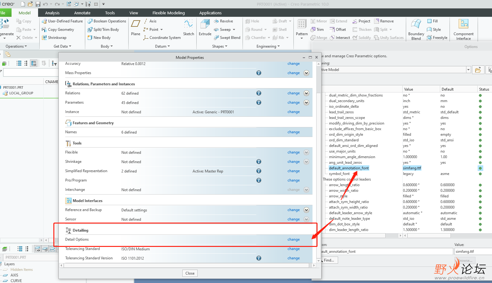

发表于 2023-8-31 08:36 | 显示全部楼层
模板文件:
文件-准备-模型属性
creo 11.0

 楼主| 发表于 2023-8-31 09:51 | 显示全部楼层
钟汉昌 发表于 2023-8-31 08:36
模板文件:
文件-准备-模型属性
感谢,可以设置
garywong 发表于 2023-8-31 08:19
绘图属性设置文件
这是工程图的。3楼那个可以

发表于 2023-9-1 09:43 | 显示全部楼层
注释字体好像要C4以后才可以改字体
