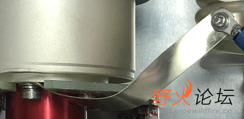

弯曲效果如何制作,能达到实物折弯状态最好
片材转折效果
片材转折效果

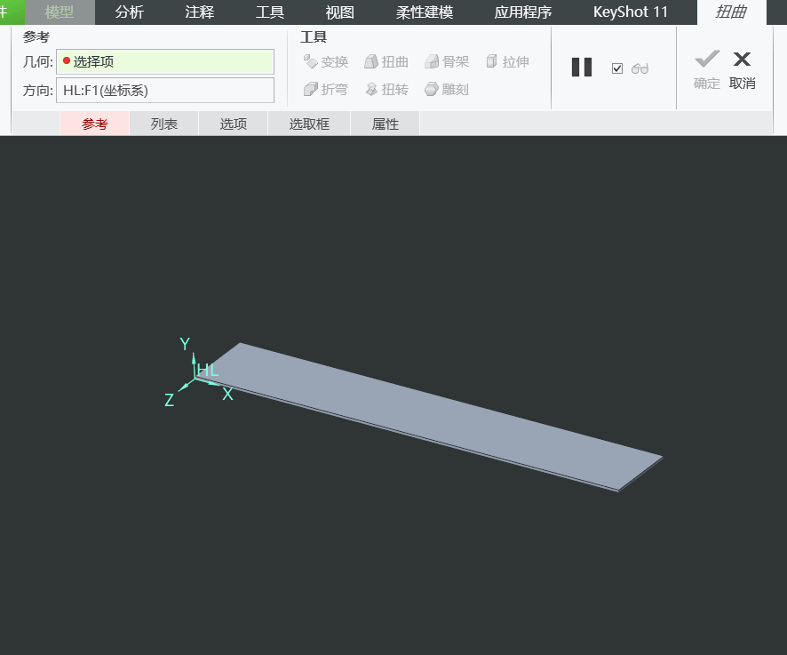

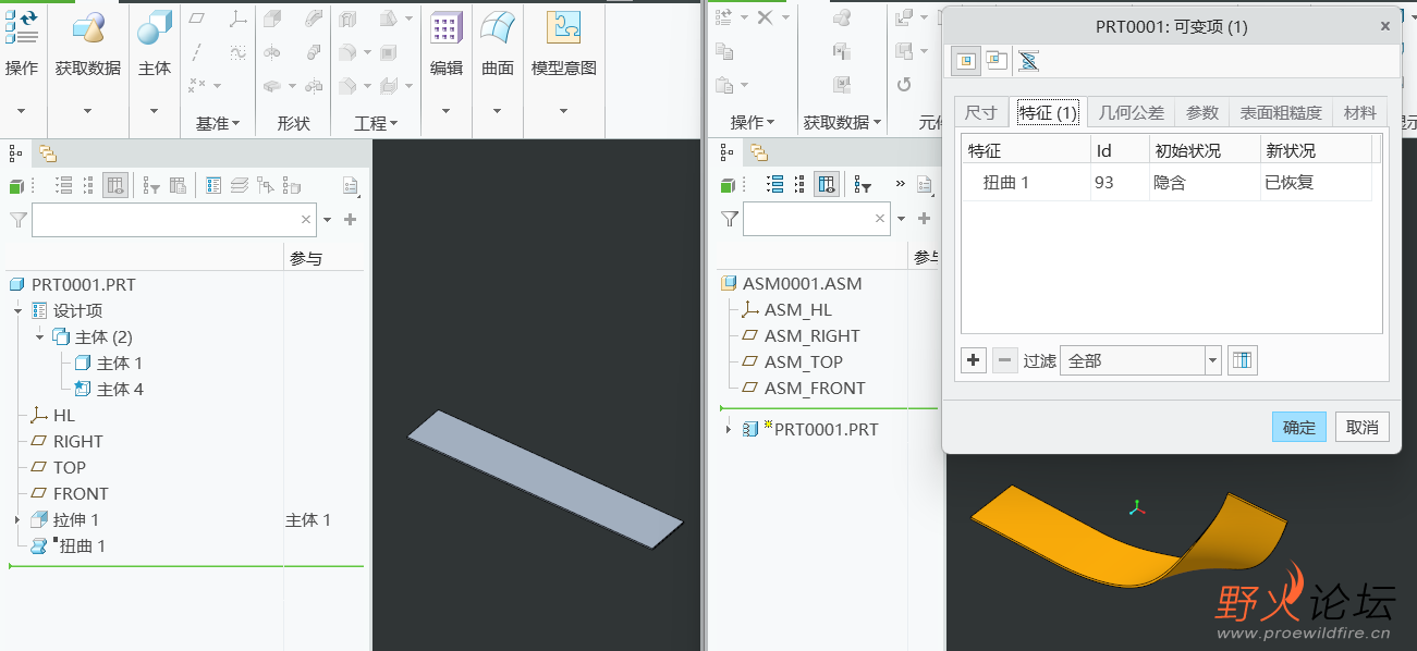

发表于 2023-8-30 20:57 | 显示全部楼层
建模还是平板吧,做个扭曲特征,装配里用挠性装配展示下效果即可。

发表于 2023-8-31 21:51 | 显示全部楼层
赞,灵活
