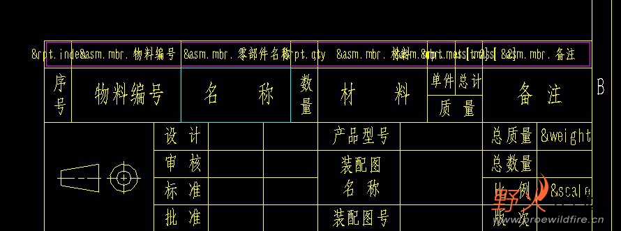

请教一下大家,当我做好一个A4工程图模版的时候,有没有办法像复制、缩放一样做其他的A3,A2,A1,A0图框

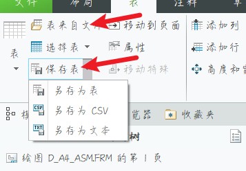

发表于 2023-8-30 11:24 | 显示全部楼层
吧图框里面的表格保存就好了 创建新的图框 把表格导进去制作新图框

发表于 2023-8-30 17:15 | 显示全部楼层
一般就做一份零件模板和一份组件模板,这两个表头一样的话也能共用,方法就是做完一个模板,把里面的表格先保存了,做另一份模板时能共用的在导进去,篇幅不一样是最好搞的,直接导保存的表格,调一下位置就好了
