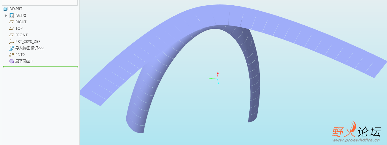

大佬们,双曲面怎样展开才准确

展平面组可以展开,但是会有偏差,要高斯曲率处处为零的展开才能完全吻合

这样展开,两者的面积相差太多了

面积相差达到了千分之五,是比较大
