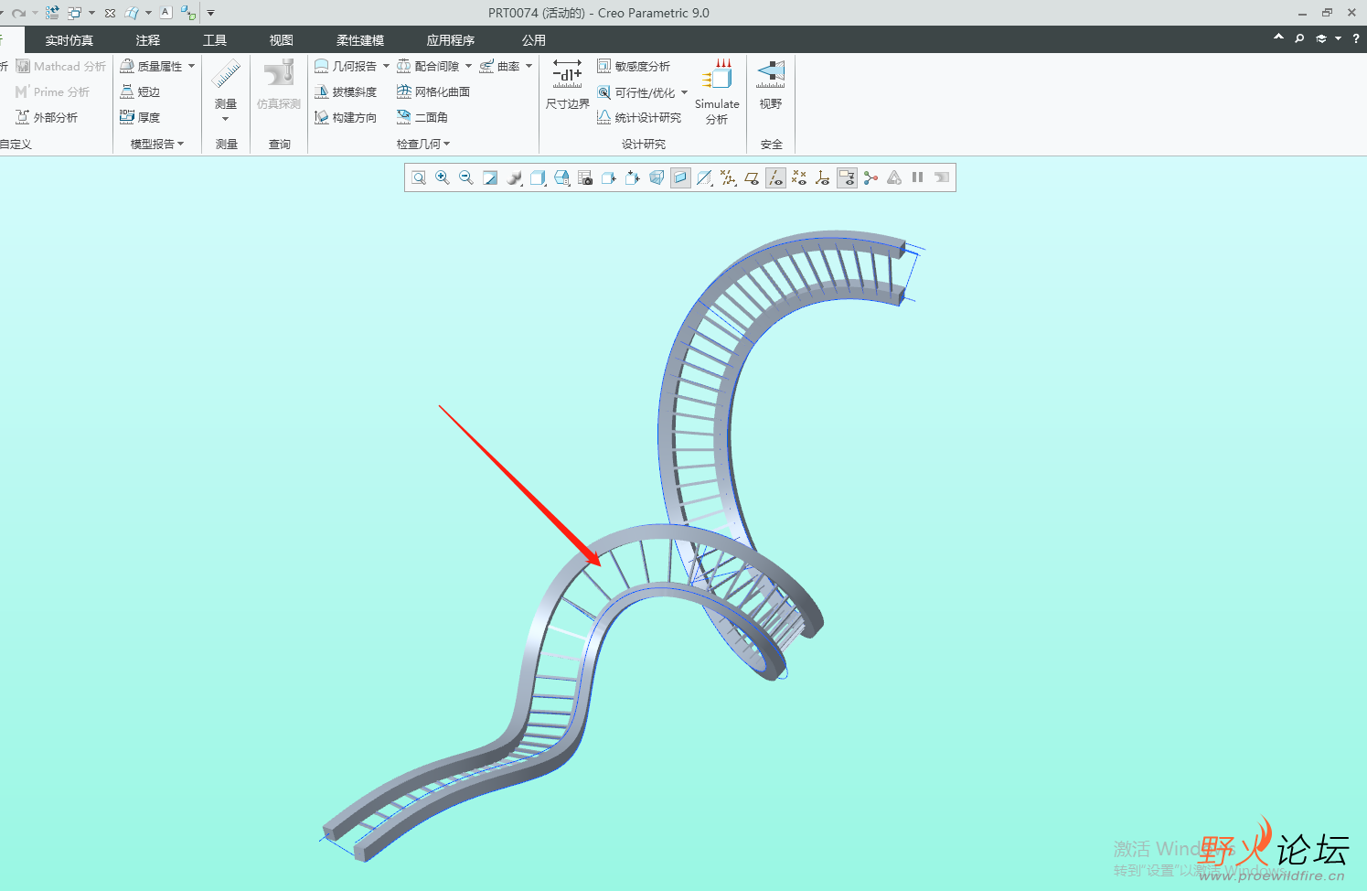

[求助] 阵列出来不等距!

是根据创建基准点阵列的吧,你可以试试等距创建点,不用百分比。

是尺寸阵列的,在线上创建点的,数量多,而且这两条曲线的长度不一样.
