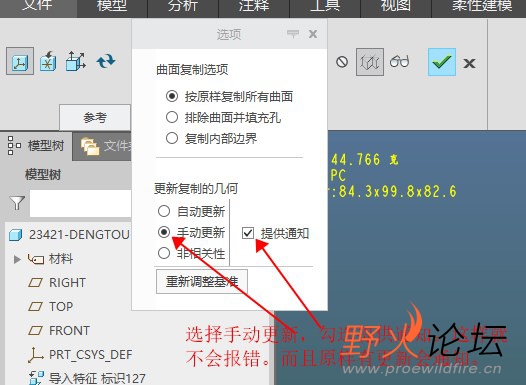

1 选择复制几何时,选项中选择手动更新,并提供通知即可,这样的好处是不会报错。原样更新了复制部分的几何时会有通知消息。
2 另外我通常复制几何后,通常会调整两轮(确定是否还有变化)再用折叠功能将几何折叠锁定。
