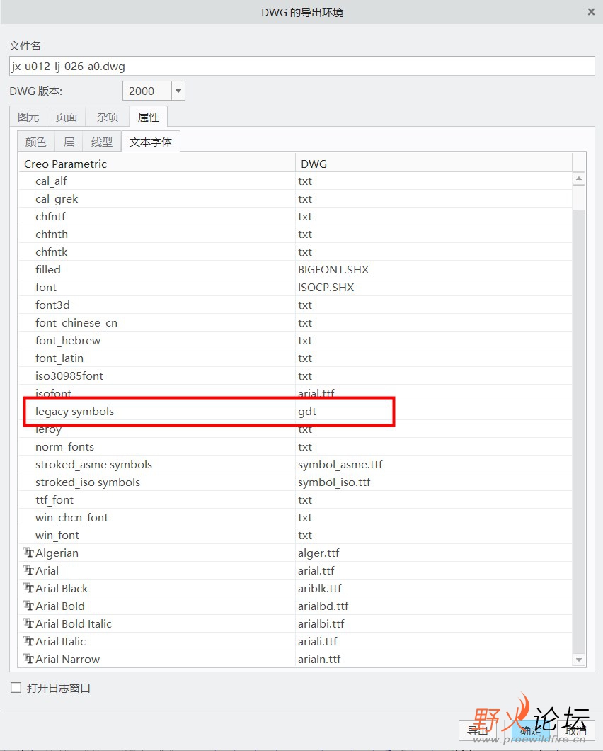

如附件所示!
红框的如何映射?
红框的如何映射?
这里怎样添加??
这里怎样添加??

发表于 2023-8-28 17:30 | 显示全部楼层
creo6.0版本的"map_font legacy_symbols 仿宋.ttf",尝试一下

 楼主| 发表于 2023-8-29 09:01 | 显示全部楼层
兄弟,太棒了!按照你的方法,已经解决问题了。handshake

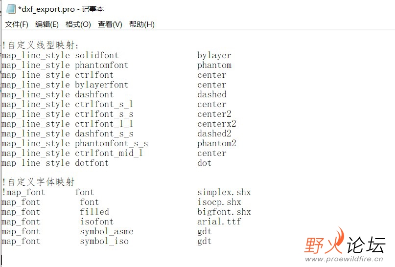

发表于 2025-7-5 09:27 | 显示全部楼层
这个配置加到哪里啊?

发表于 2025-7-22 15:01 | 显示全部楼层
fxlon83 发表于 2025-7-5 09:27
这个配置加到哪里啊?
Config.pro文件添加intf2d_out_dxf_mapping_file 文件路径\dxf_export.pro
dxf_export.pro用记事本打开加入 map_font legacy_symbols 仿宋.ttf
参考https://zhuanlan.zhihu.com/p/337195755
