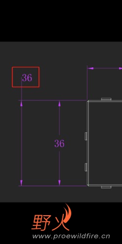

纵向尺寸标注时,当尺寸值放到尺寸界线以外时,为什么尺寸值没有一小段横线连接?

自己琢磨出来了,就在这里自问自答一下吧:

1、leader_elbow_length的值就是那段横线的长度,要检查下是不是0,建议设置到4左右;
注意,这个参数只对新尺寸有效,旧尺寸不会变;如果有旧尺寸要删掉重新标;
2、dim_text_gap 的值不要设置太大,0.5的默认值就可以了,太大也的话哪那个横线也会显示不出来!
