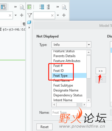

帮助文件中,&p#
在绘图注解中显示阵列的实例数量,其中 # 是阵列标识。
请问在creo6.0中怎么能查找到“阵列标识”?

发表于 2023-8-28 11:45 | 显示全部楼层
creo 11.0

钟汉昌 发表于 2023-8-28 11:45
感谢,不过虽然找到了,但是还是不知道怎么在工程图中读取到阵列数量大神知道不

发表于 2023-8-28 15:23 | 显示全部楼层
阵列数量,搞一个参数,阵列时使用这个参数;工程图也调用这个参数不行吗?

 楼主| 发表于 2023-8-28 15:35 | 显示全部楼层
忘记说了,我弄的是填充阵列,所以不需要手动输入参数,是自动生成的数量
