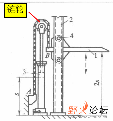

[求助] 请问活塞上下移动时,链轮的转动方向

猜测你这气缸活塞力一起是往上

 楼主| 发表于 2023-8-25 15:23 | 显示全部楼层
请问活塞向上运动时,链轮的转动时顺时针还是逆时针,请说说理由,谢谢

发表于 2023-8-25 16:23 | 显示全部楼层
逆时针,右侧负载,左侧固定

发表于 2023-8-25 16:41 | 显示全部楼层
左边链子头固定,活塞上行,左边链条要边长,轮当然是逆时针转了!

发表于 2023-8-25 17:32 | 显示全部楼层
5楼所言不虚

发表于 2023-8-25 18:48 | 显示全部楼层
这不就是叉车的结构嘛,找一台或者找个视频观察一下
