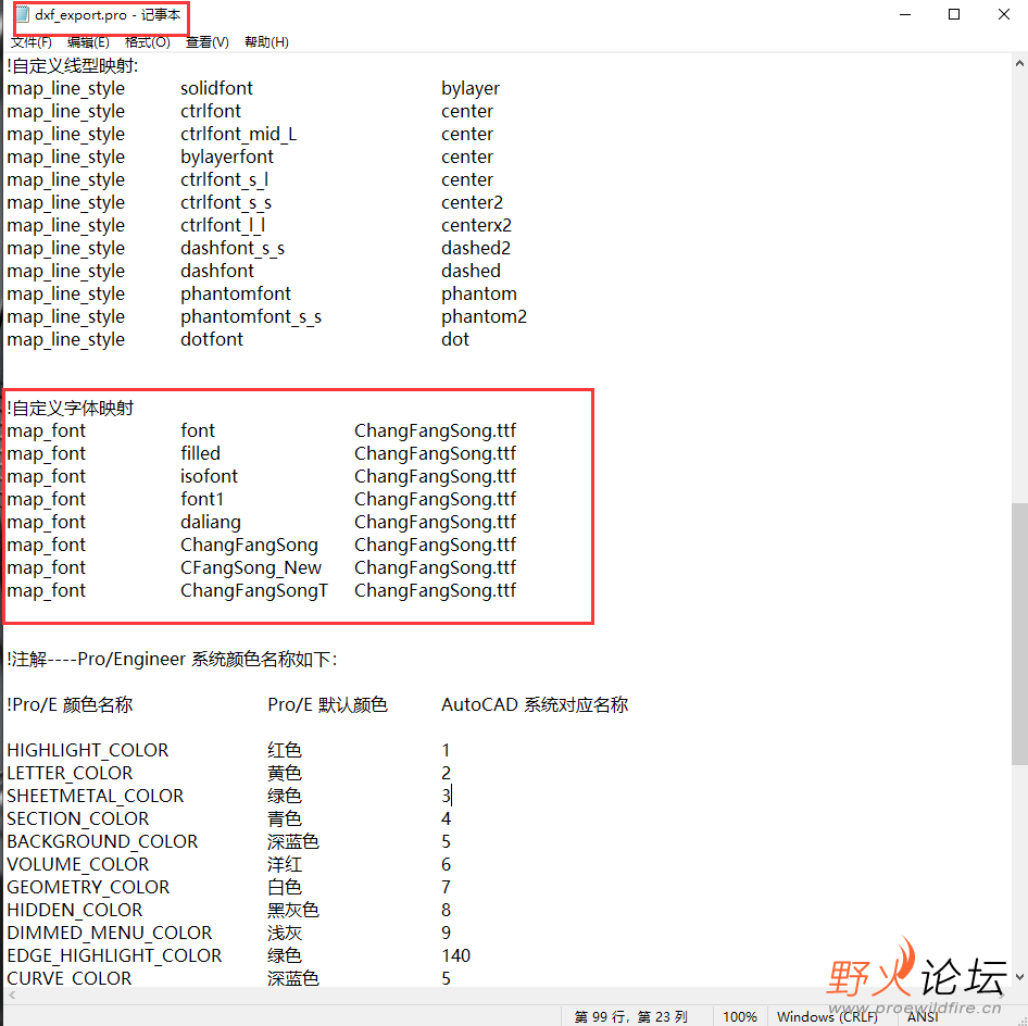

各位论坛大佬,请教一下工程图转CAD时,有没有办法使CAD保持font.ndx字体,不做打断

请问字体是跟随creo默认的font.ndx吗?我转出的时候中文全是问号

需要指定这个文件dxf_export.pro
