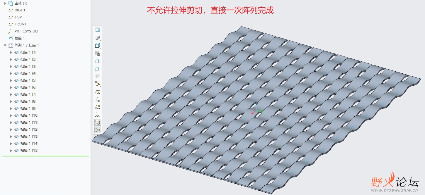

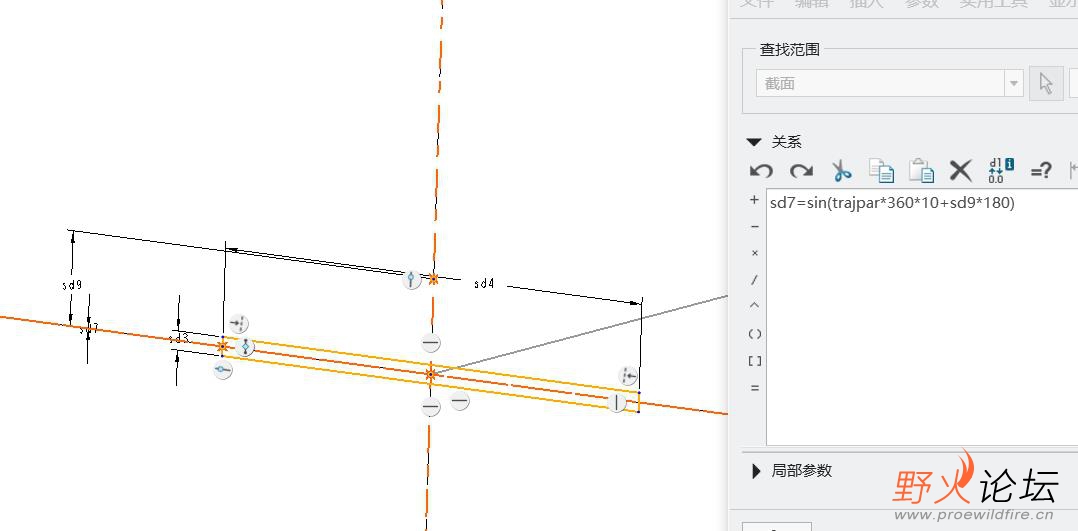

一个有意思的阵列,做一些编织状的造型经常会用到。常规的方法是两次扫描建组阵列,或者不建组但阵列后切外形。图片方式要求一次阵列完成,阵列数为奇数个!

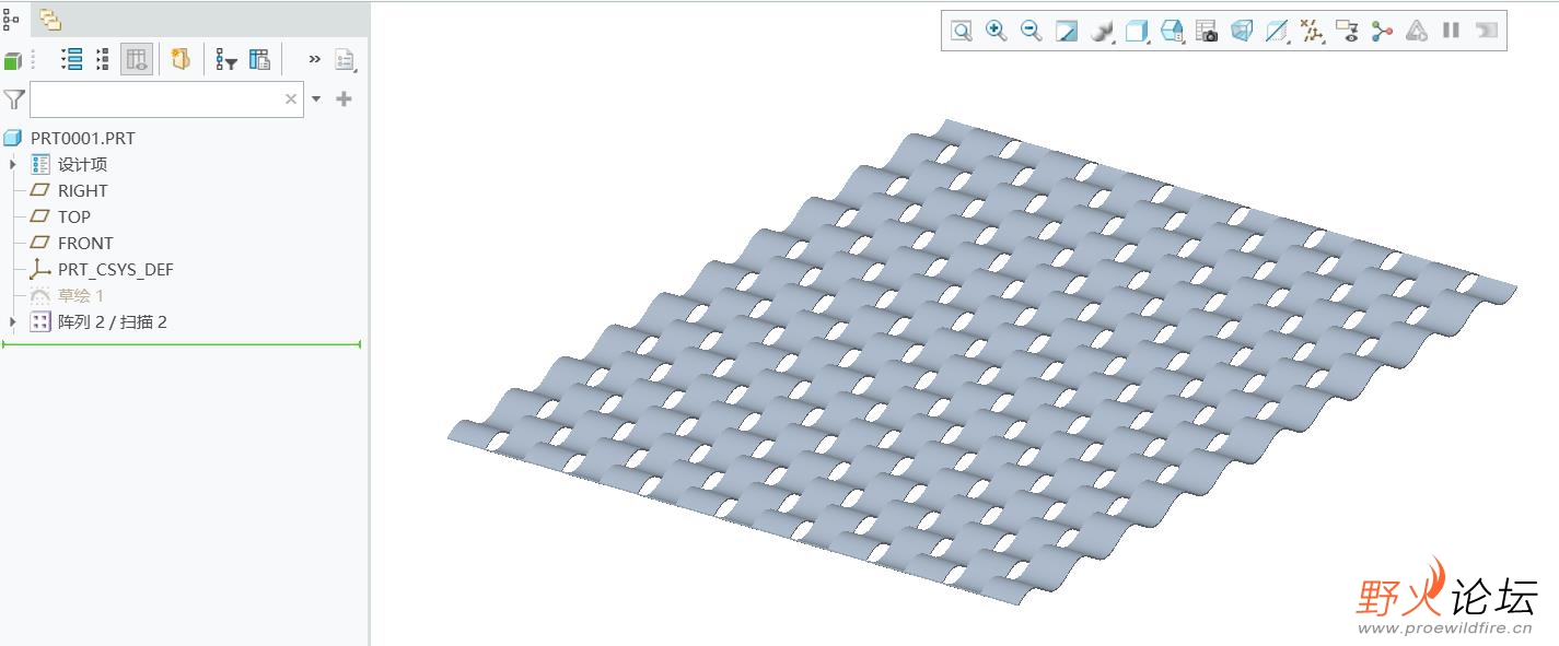

发表于 2023-8-25 10:54 | 显示全部楼层
我画完了,哈哈

夏至 发表于 2023-8-25 10:54
我画完了,哈哈

LSSQYM 发表于 2023-8-25 14:49
能否发个PRT文件
你先自己试试嘛,哪里不清楚再一块儿讨论。
