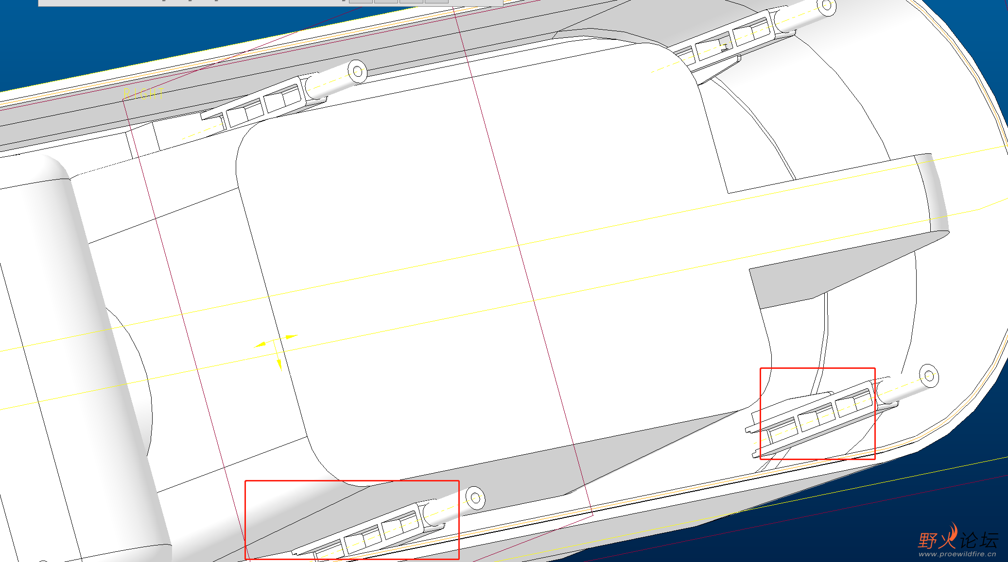

BOSS柱太高了,注塑时司筒针会冲走位 然后表面会缩水。他这样是做了个基座,然后斜顶出模

俗话叫狗窝,是支撑起高boss柱,防止外侧面缩水的。

请问这个叫狗窝的东西,有设计标准吗

没有,做结石点就行
