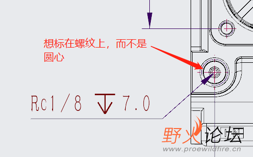

[求助] 请教大佬,如何在工程图里,螺纹的注释标在螺纹外圆,而不是圆心

如图所示,请教大佬

你这是显示的,不是手工注释的
依赖注释文件的特征注释映射键
http://www.proewildfire.cn/thread-176113-1-1.html

fuguangyi 发表于 2023-8-24 17:37
你这是显示的,不是手工注释的
依赖注释文件的特征注释映射键
谢谢,我研究一下
