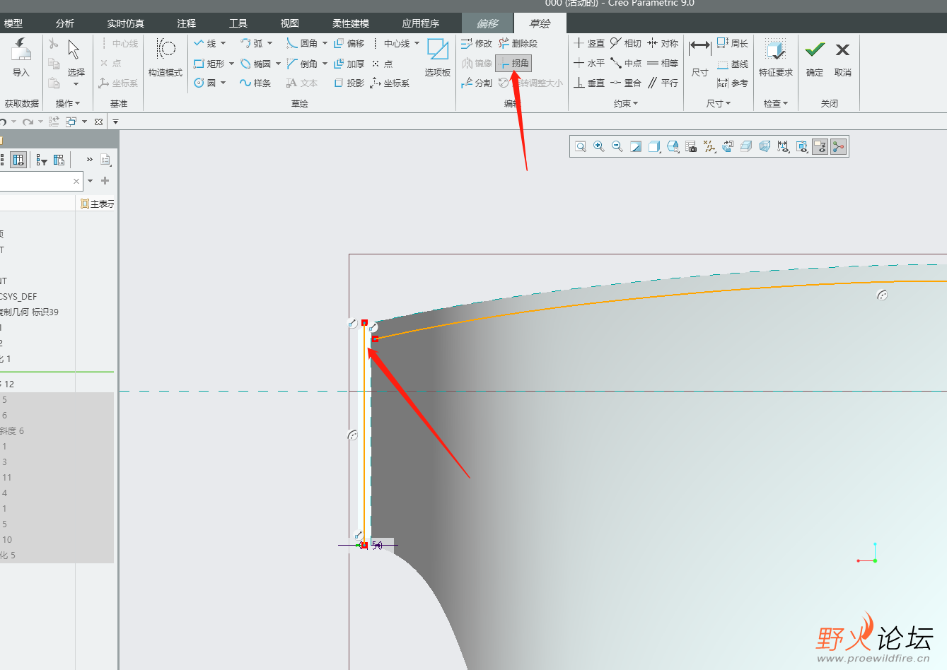

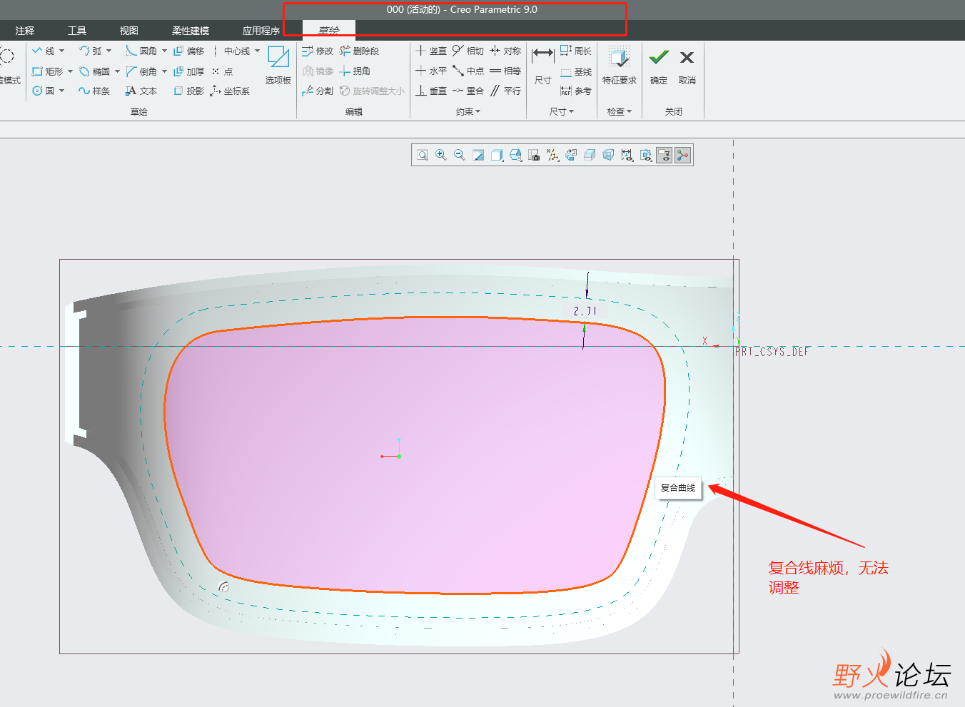

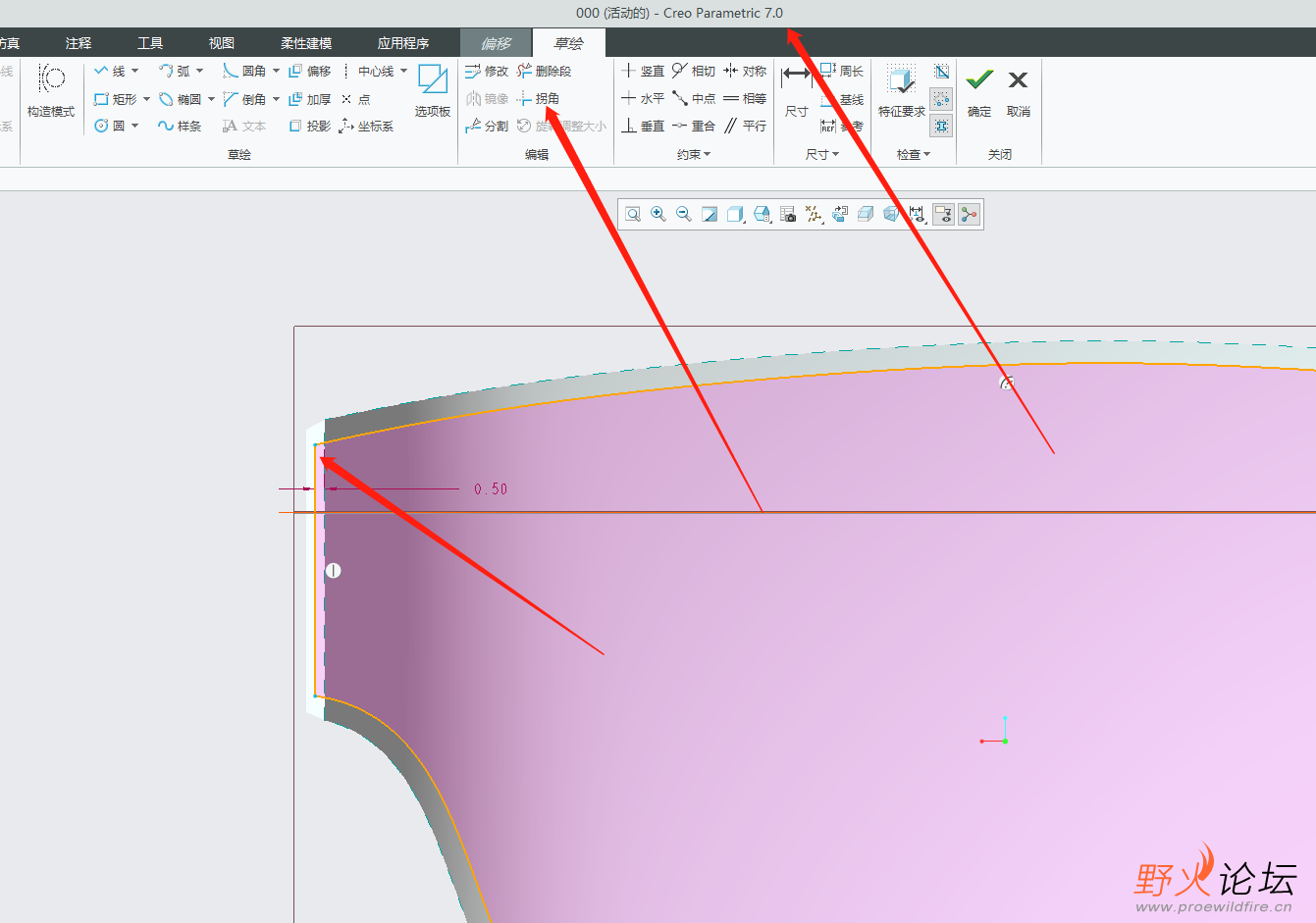

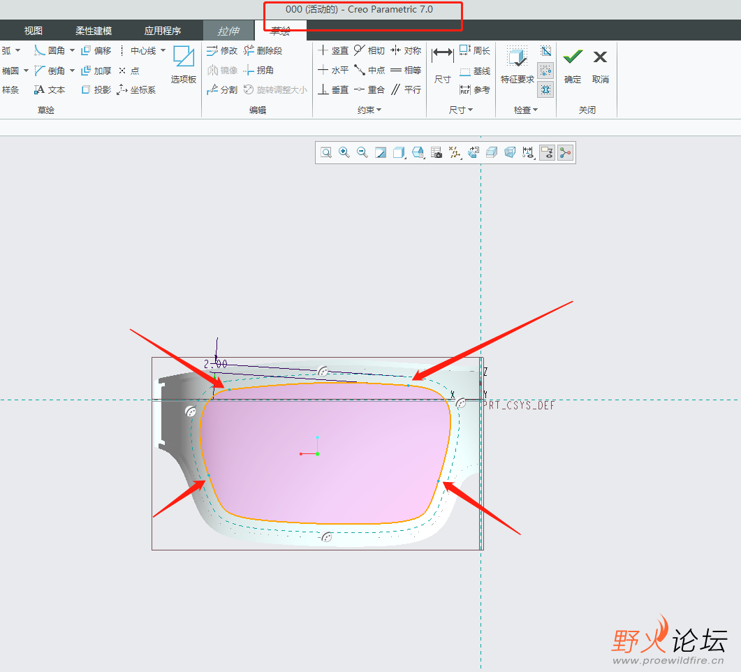

图一的9.0     线拐角延申不过去,7.0的就可以延申过去。第二的是9.0的复合曲线很麻烦,需要自己去打断他,7.0的就不需要,直线的话调整比较方便,9.0需要打断,然后再去调整。而且打断的不准。

我之前的图都是7.0的,升级9.0后作图,一堆问题,现在心态有点崩。

你吐槽的这些问题后来咋解决呢?现在10.0也依旧有这些问题,我是遇到了第一个问题,偏距出来的线,无法延长拐角

楼主,第一个问题的拐角延伸不出去,这个问题解决了吗?我刚安装了10.0,也遇到了这个问题
