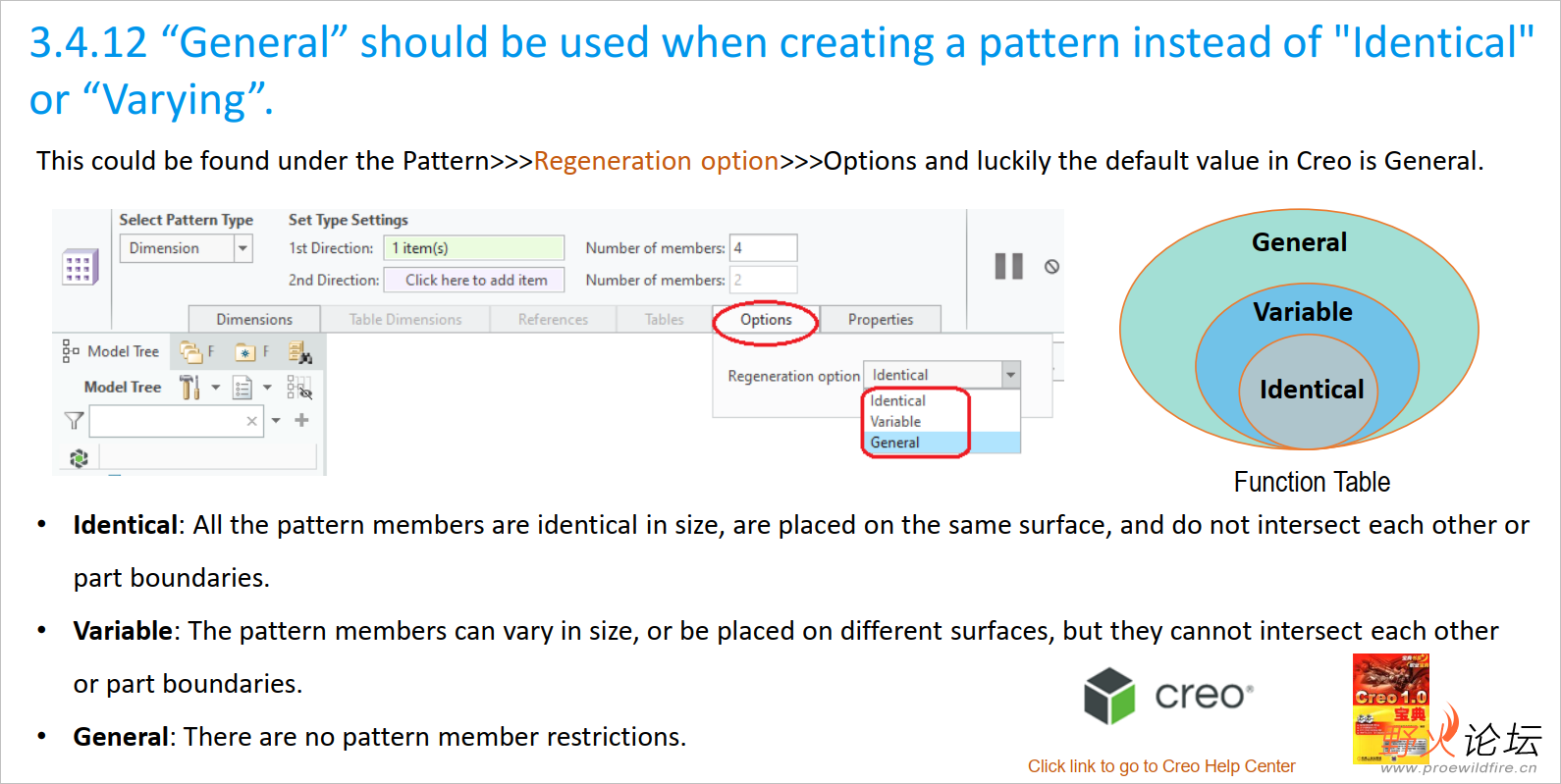

阵列的时候在选项里面选择常规,孔多了文件很大,也很卡。选相同好一点。但是还卡。有没有什么好办法呢?

发表于 2023-8-24 10:28 | 显示全部楼层
1、孔尽量少用其他参考,如果造成循环参考,再好的电脑也卡。
2、转STP再打开。

发表于 2023-8-24 10:29 | 显示全部楼层
换电脑之前自己要去找找原因,不要动不动就换电脑。说这话的人还没入门,他懂个锤子。
去百度下 阵列下面的选项的区别, 你会受益匪浅的。
西瓜视频上无维网冰大有介绍的。https://www.ixigua.com/682065544 ... 1dd2c1e5b2b66c8e06d
