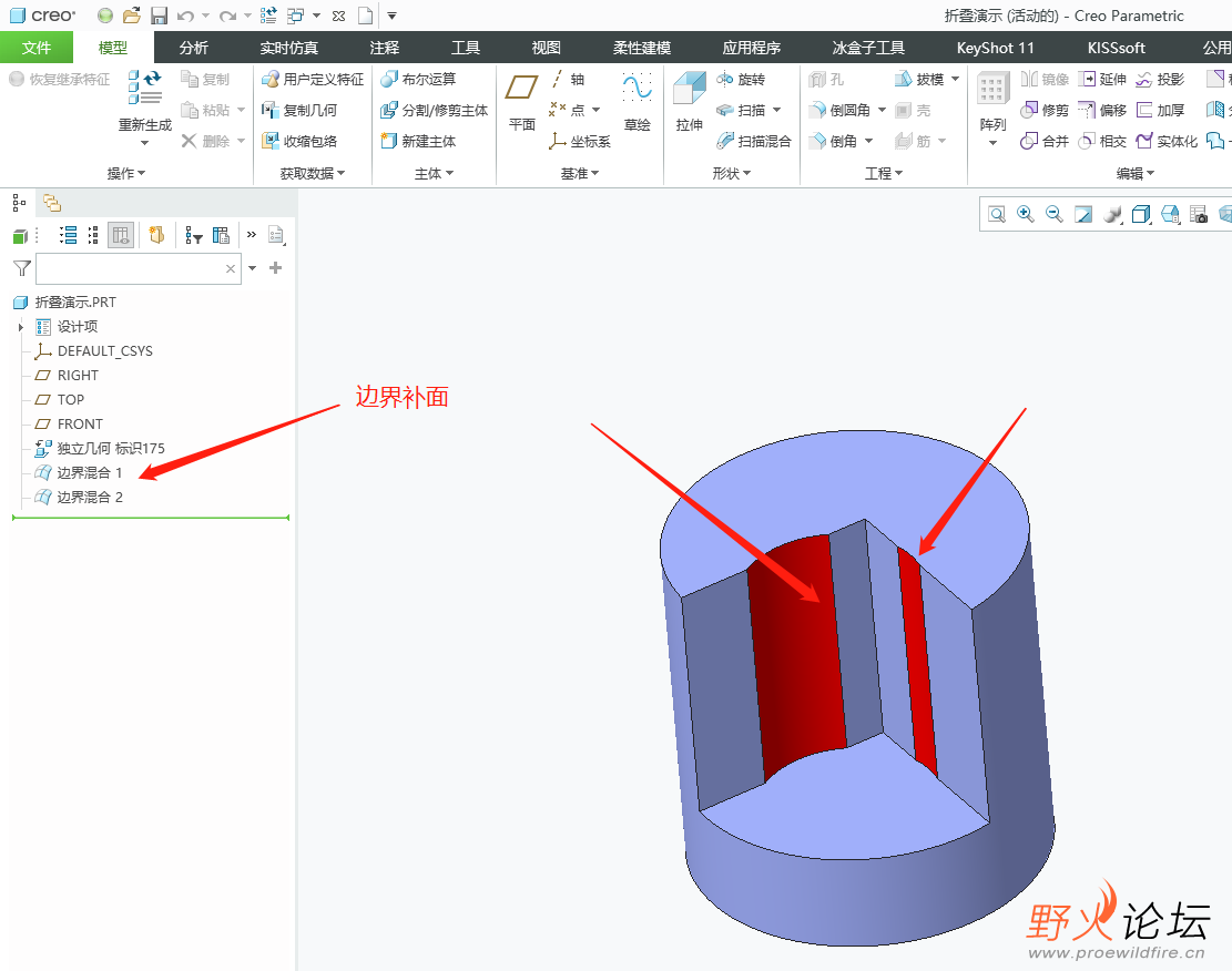

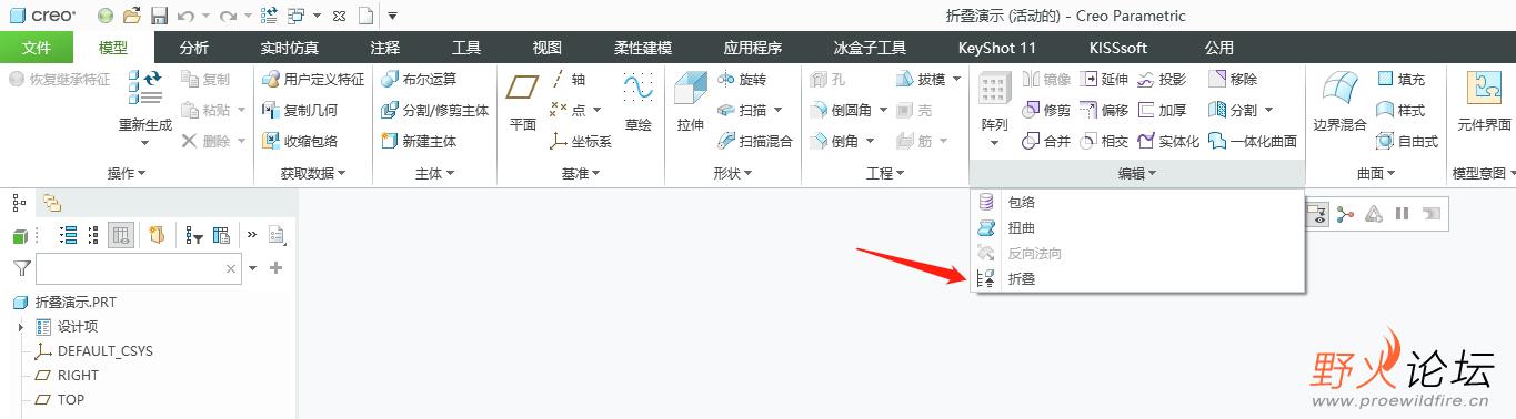

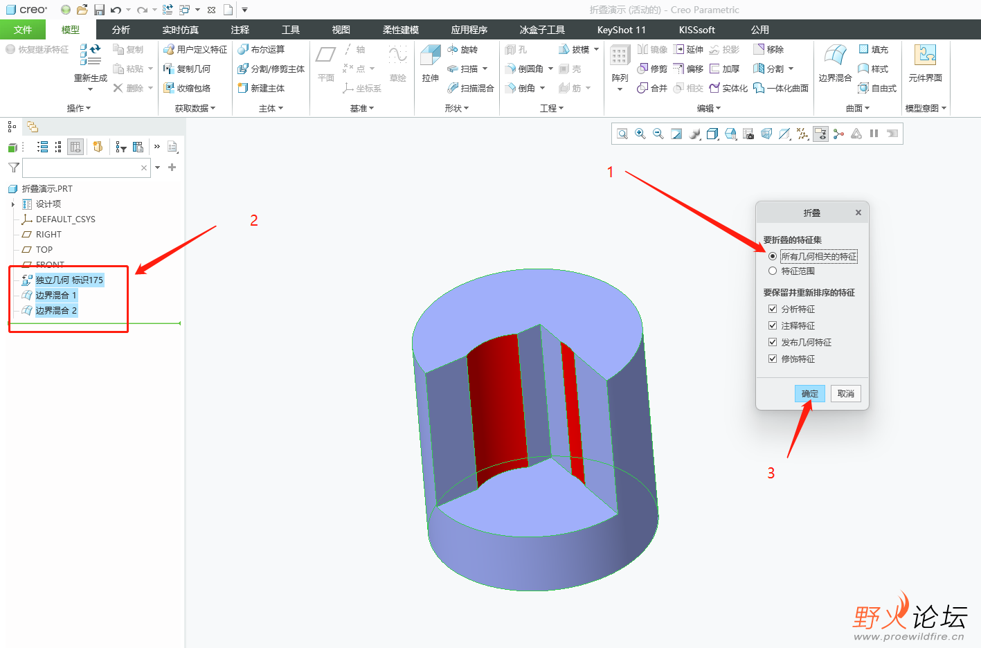

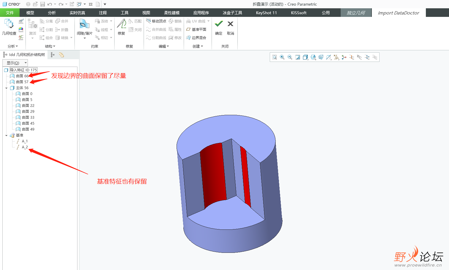

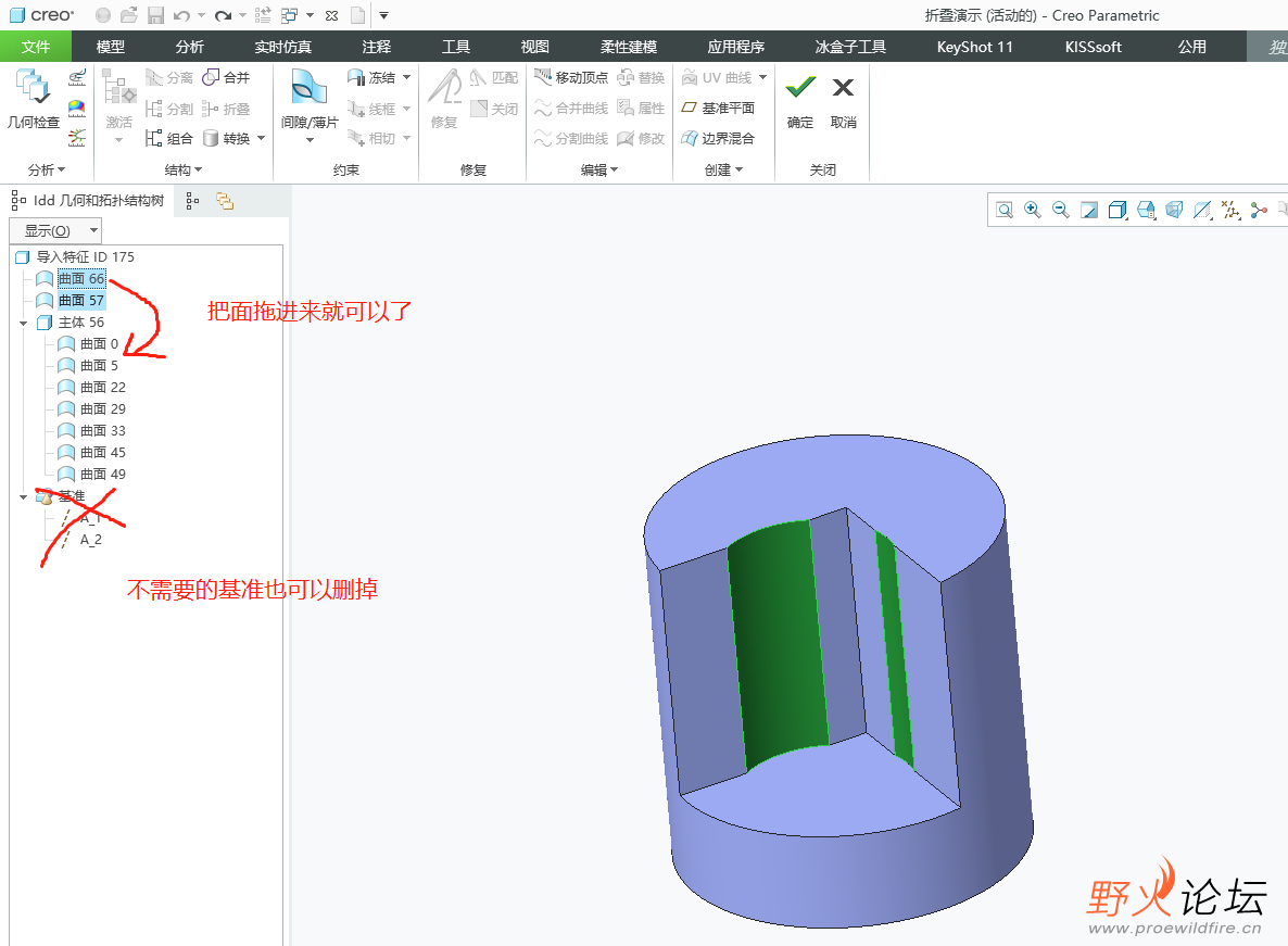

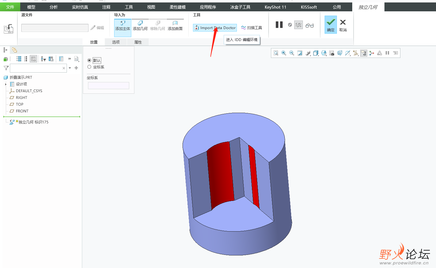

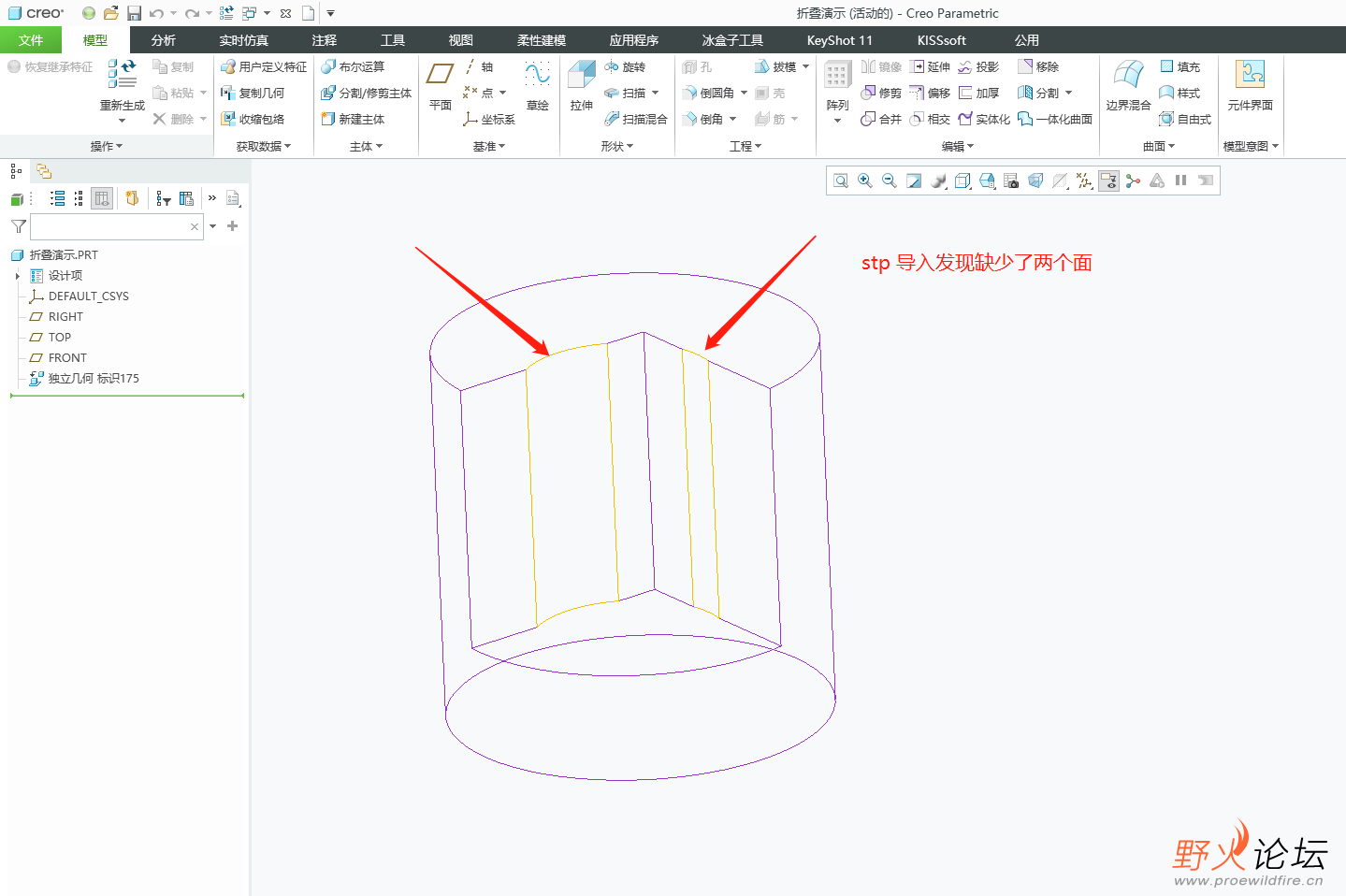

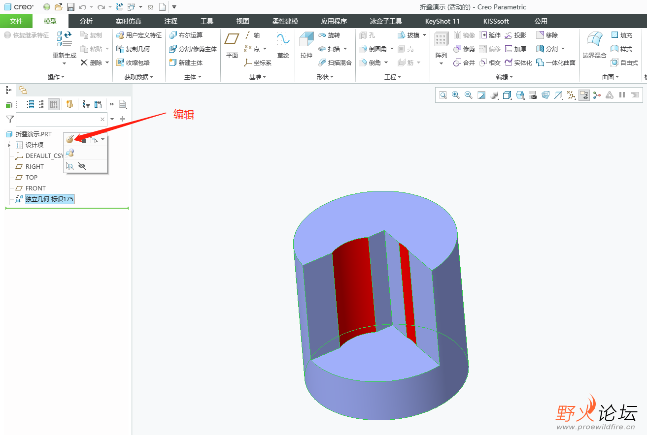

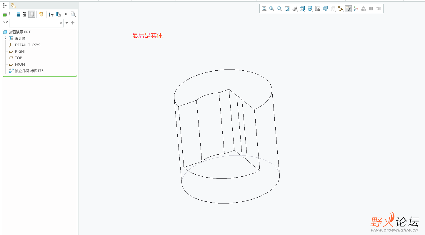

最近导入stp的文件发现有很多缺少的曲面,在IDD里面做补面并不方便,后来发现了这个折叠的功能可以快速的解决这个问题,使复杂的修补有更多的灵活性,但是折叠也有局限性,折叠的过程不可逆,一定要做好模型的备份!(没按保存还可以返回一次)
官方也给出了无法在下列环境和上下文中折叠几何:
•钣金件设计
•制造
•缆
•包含用户定义简化表示的零件
•定义了族表的零件
•族表实例零件和装配
•装配级孔和切口特征
•通过 Pro/PROGRAM 定义的模型
