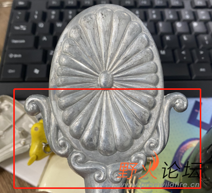

中间这部分怎么画,求各路大神赐教

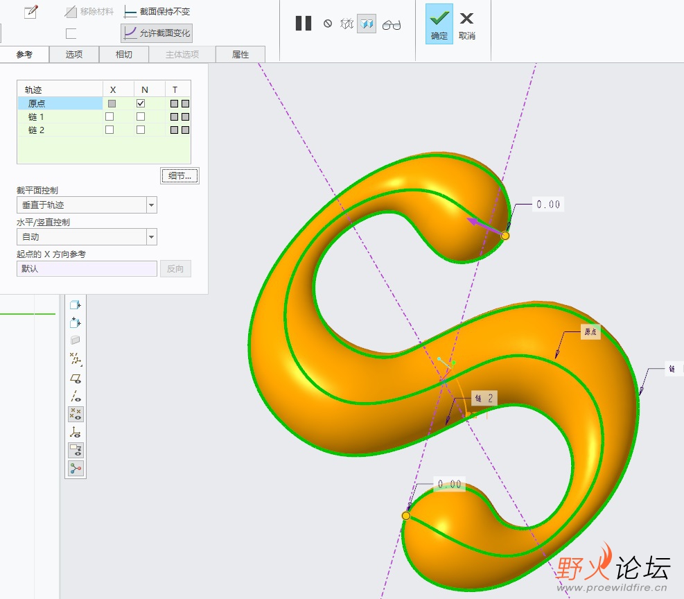

虽然不难,但需要花时间,无非就是构线、扫描或边混、切切补补~~,实体化完成
如下为扫描示意,一些细长形状,VSS比边混方便。
