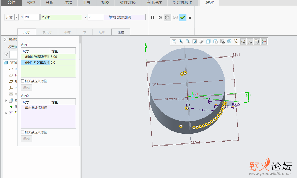

先平移基准面,然后画了实体,尺寸阵列选择的尺寸是 平移基准面的值+角度  为什么不行呢,求大神解答

上个prt吧

看着阵列不连续,估计是夹角标的有问题。上PRT吧

缺少一步,复制移动所要阵列的楼梯
已经解决了 是夹角的问题 谢谢
