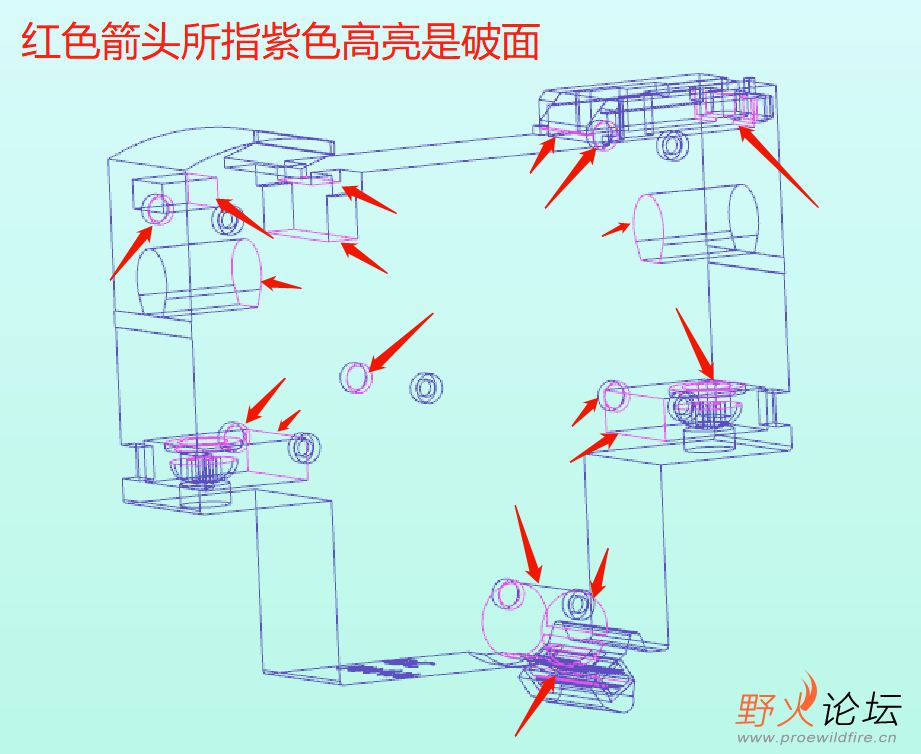

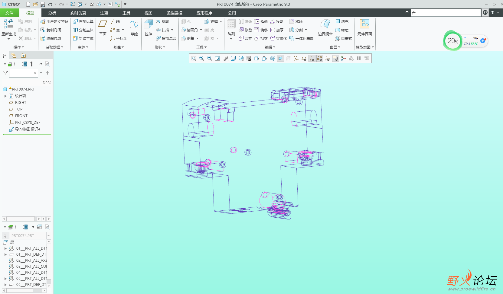

     分不清哪些是少面,哪些是开放的

发表于 2023-8-23 09:47 | 显示全部楼层
破面总体看很规则,耐心补一下就可以了

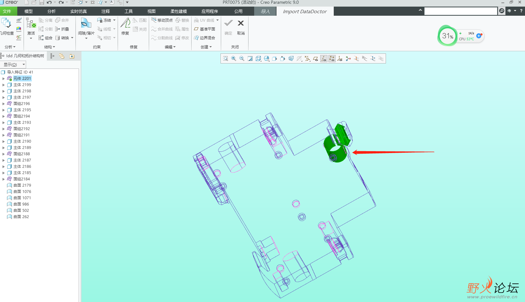

 楼主| 发表于 2023-8-23 10:45 | 显示全部楼层
像这里的破面,间隙定义不了,修复也无效,是少面了吗?还是什么原因?

发表于 2023-8-23 16:27 | 显示全部楼层
IDD的曲面没放一起,而且还缺曲面

发表于 2023-8-24 09:17 | 显示全部楼层
IDD模式下补一下,很简单都是规则的平面

 楼主| 发表于 2023-8-24 16:33 | 显示全部楼层
个个都说简单,但我无从下手,间隙定义不了,修复也无效,还不知道哪里是缺少面的,难搞

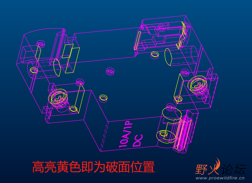

发表于 2023-8-24 17:30 | 显示全部楼层
二楼所示都是破面。
破面有两种,一种是没有面需要重新做面,而是面和面之间没有接合需要修补。
由于楼主这种破面属于规则面,故大家都说简单,其实就是可以重新做面。
如果说简单一点可以按六楼的方法试试。
破面修补其实就是个麻烦事,楼主的破面是麻烦事里的比较容易的。
