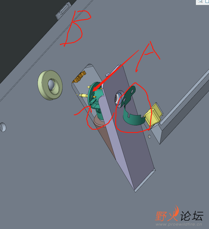

B参考A的曲面,但A是运动件。
所以当拖动A时,参考的曲面也会跟着A一起动,该怎么办呢?

chatgpt说 在拖动一个运动元件时,不希望参考关系跟随一起移动,可以使用Creo中的"锁定关系"功能。这样可以保持参考关系的位置固定,即使运动元件发生移动。
问题是这个锁定关系,在哪里锁定,怎么操作?
请懂的大神指导一下。

先参考A装配之后,在删除参考关系改为固定装配。

要保留配关系。这个方法不好。

改手动更新试试
