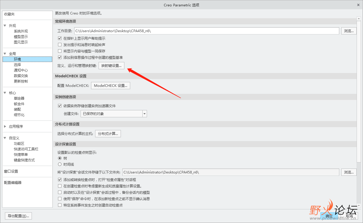

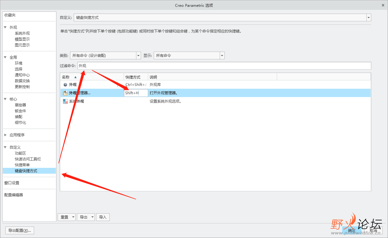

请问设置零件颜色有快捷键吗?在装配图下面设置零件颜色时,CREO 的菜单路径太深,如果零件数量太多,操作起来很不方便,寻求设置零件颜色的快捷键。万分感谢!!

按自己操作习惯录制一个映射键

 楼主| 发表于 2023-8-22 15:23 | 显示全部楼层
LSSQYM 发表于 2023-8-22 09:55
按自己操作习惯录制一个映射键
我会设置映射键,但是零件颜色的设置没有成功。求各位大师指导的再详细一些呢。谢谢额

发表于 2023-8-22 16:25 | 显示全部楼层
看看是不是这个咯
