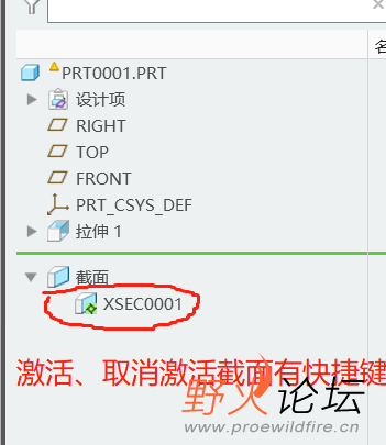

请问各位大师,CREO 里边激活、取消激活剖面有快捷键吗?

mapkey qq @MAPKEY_LABEL激活;~ Command `ProCmdMakeActive`;\
mapkey(continued) ~ Command `ProCmdXsecSetActive`;

mapkey ad @MAPKEY_LABEL激活截面;~ Command `ProCmdXsecSetActive`;
mapkey da @MAPKEY_LABEL取消激活截面;~ Command `ProCmdXsecSetInactive`;

设置成功了,谢谢大神一样的朋友们

不懂就问:如果有多个截面会冲突吗
