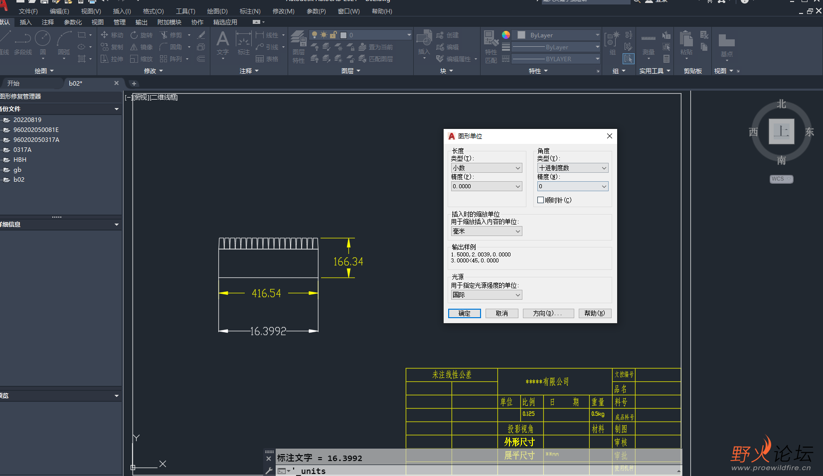

发表于 2023-8-20 15:38 | 显示全部楼层 |阅读模式
   变成英寸了,是CREO设置不对,还是CAD没设置好?

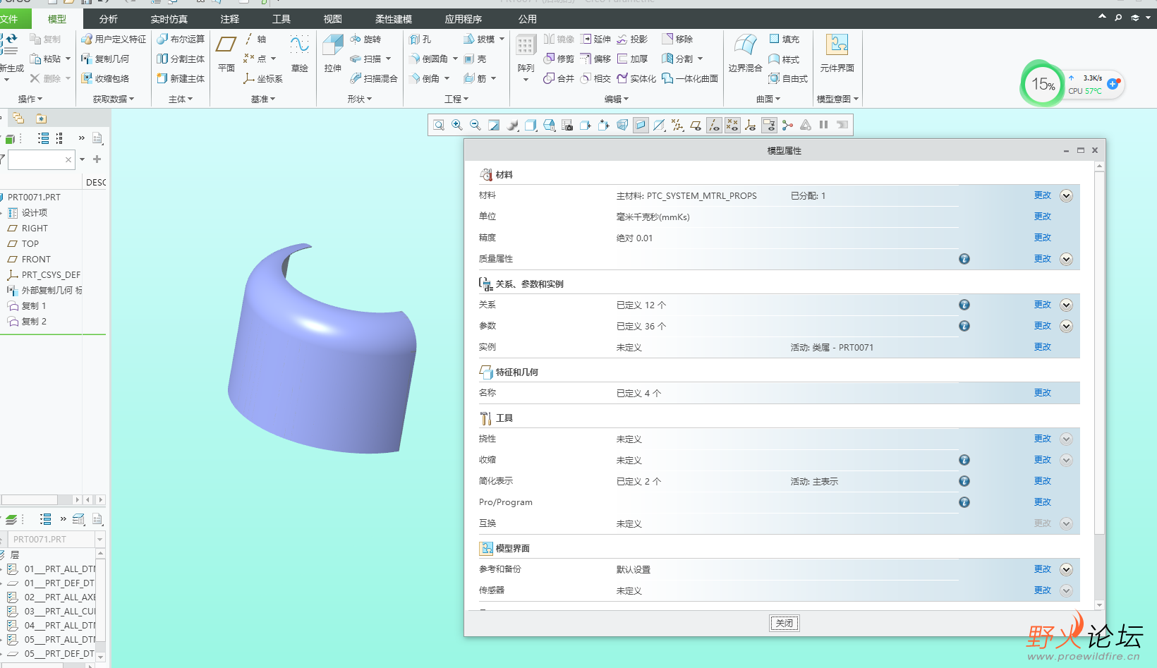

发表于 2023-8-21 08:35 | 显示全部楼层
你3d模型用的是英制,改成公制就行了
292
369
 楼主| 发表于 2023-8-21 10:27 | 显示全部楼层
chenq123 发表于 2023-8-21 08:35
你3d模型用的是英制,改成公制就行了
模型是公制模板的。

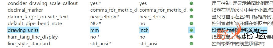

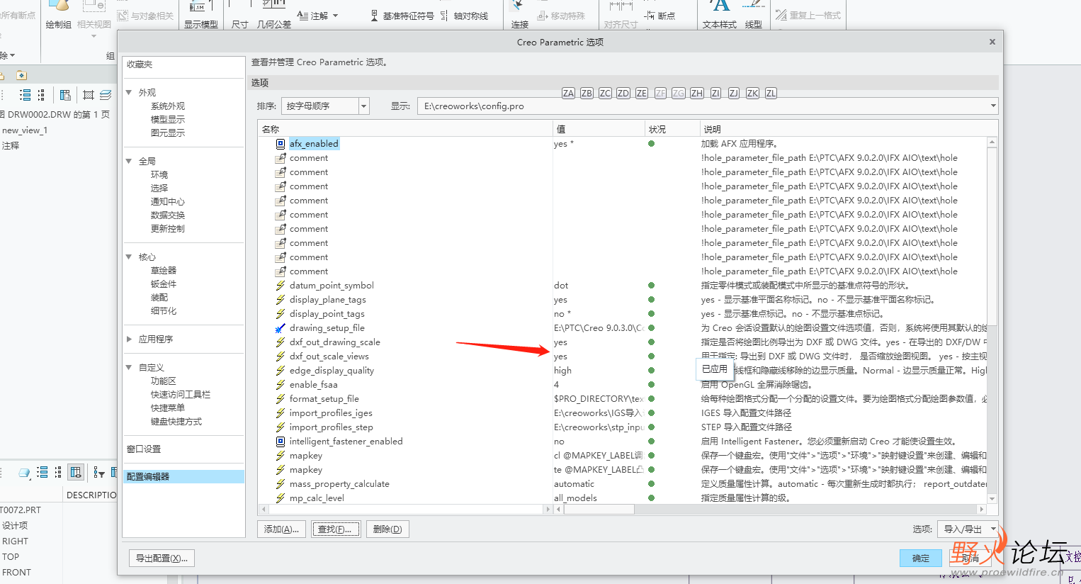

发表于 2023-8-21 11:13 | 显示全部楼层
查一下dtl配置文件,单位设置是否是mm
292
369
 楼主| 发表于 2023-8-21 14:38 | 显示全部楼层
感谢!这里设置成MM一切正常!
