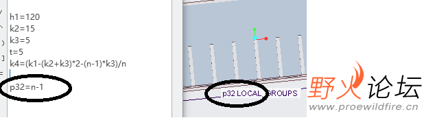

原因就是圆角值相对于K4值太大了。一个宽度2.875的凸台,两侧边倒角希望是R3。那怎么能不报错!
“有时候会爆红” 对应情况 K4<2*R3,也就是K4<6mm;
“有时不会爆红” 对应情况 K4≥2*R3
另外阵列数量也可以参数化:p32=n-1
回复 0 1

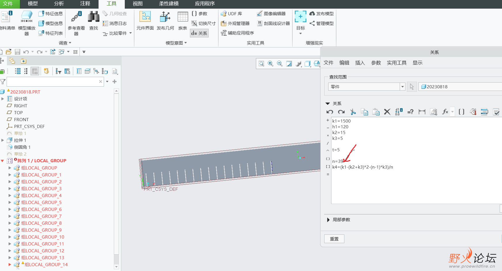

 楼主| 发表于 2023-8-19 06:45 | 显示全部楼层
为什么我输入p32的时候按回车一直没有反应.  您可以截一个屏幕告诉我在哪里输入吗.  非常感谢您

发表于 2023-8-20 23:08 | 显示全部楼层
