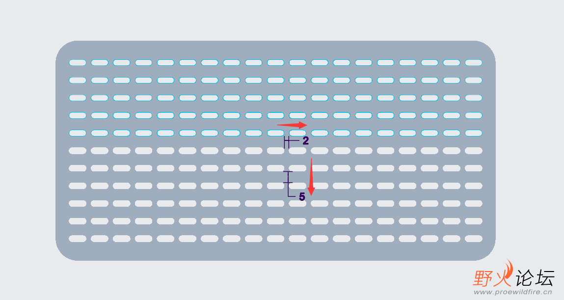

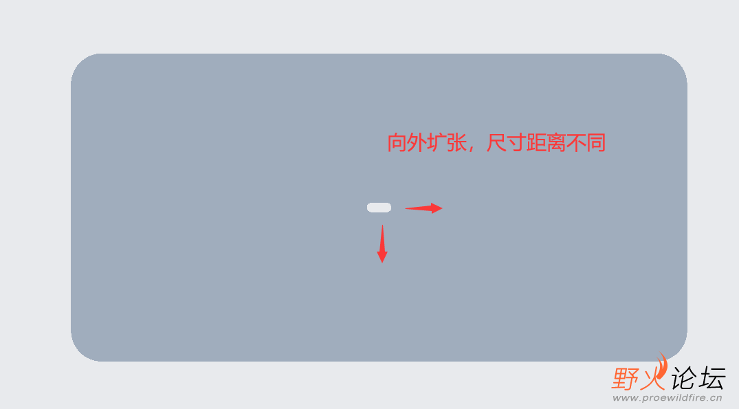

长形孔在中心向外旷张如何双向尺寸阵列。

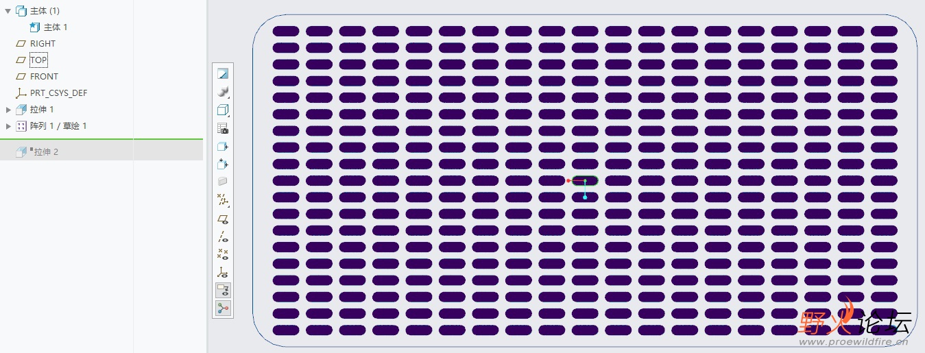

发表于 2023-8-18 21:56 | 显示全部楼层
有个笨方法:
1、两个方向陈列,可得到四分之一面上的孔;
2、再分别两个方向镜像,就可得到整个面上的孔。

 楼主| 发表于 2023-8-19 10:04 | 显示全部楼层
Adair 发表于 2023-8-18 21:56
有个笨方法:
2、再分别两个方向镜像,就可得到整个面上的孔 ...
谢谢,这个方法知道就是有点麻烦。填充就是方便但是好像不能设两个方向的间距

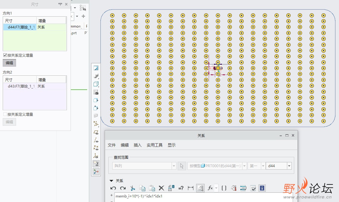

尺寸加关系也阵列就好啦——memb_i=10*(-1)^idx1*idx1,自己体会一下。这个很容易想明白。其实还可以用其它的关系表达,比如IF函数加MOD函数~~

四楼是对的。但是不能直接用,因为你目前草绘标注缺尺寸(就是图片中的d43和d44)。
另外你要能理解公式memb_i=10*(-1)^idx1*idx1是啥意思,里边的10是怎么来的。否则第二个方向的公式你还是不会输入。
89

AUDEN-LIN 发表于 2023-8-19 16:38
尺寸加关系也阵列就好啦——memb_i=10*(-1)^idx1*idx1,自己体会一下。这个很容易想明白。其实还可以用其它 ...
这个关系控制的不是左右变化吗,为什么上下的尺寸会产生变化。可以解答一下吗
