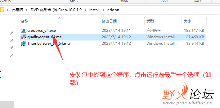

10.0.1
10.0.1
先进入10.0.1安装包中找到agent程序运行选择最后一个选项卸载最新版本

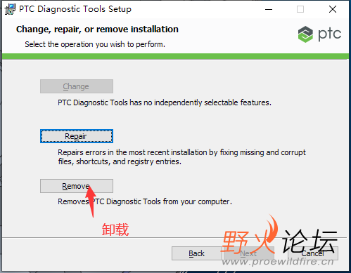

微信图片_20230817210024.png 双击agent程序后选择next会弹出这个窗口

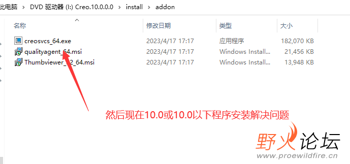

10.0
10.0
再进入10.0或者10.0以下的安装包中找到agent程序运行安装就没问题了
 楼主| 发表于 2023-8-17 21:02 | 显示全部楼层
10.0.1的agent程序双击运行后点next会弹出这个窗口然后卸载
