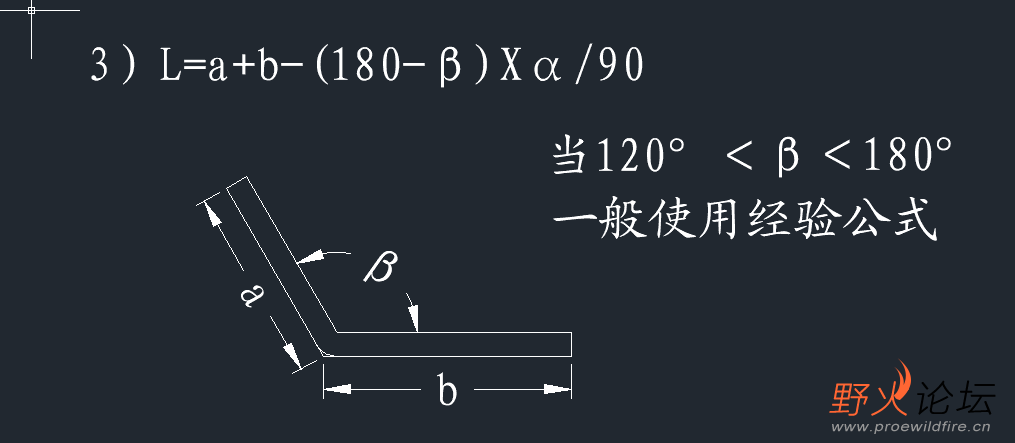

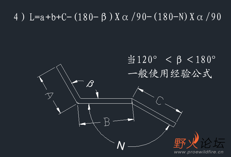

请问各位大佬钣金锐角折弯系数是多少和尺寸如何标注.材料是2.0的板,0度折弯的系数没有问题,但锐角135度时,折出来小了,是什么原因呢。

最好标注折弯线的距离,或者打标

有锐角折弯的计算和系数表格吗分享下吗
