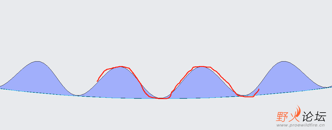

本人数学渣,现在遇到一个问题。
如下图形
这个是用关系式sd4=3*sin(trajpar*180*56-90)+3.1得到的。但是我发现波峰和波谷太尖了,我想在不改变波峰数量的情况下,加宽波峰波谷大约如红线那样,请问如何修改关系式?
558
752
发表于 2023-8-17 09:19 | 显示全部楼层
用图形画然后带进去

发表于 2023-8-17 09:23 | 显示全部楼层
修改sin前面的系数,改大

 楼主| 发表于 2023-8-17 11:35 | 显示全部楼层
LSSQYM 发表于 2023-8-17 09:23
修改sin前面的系数,改大
前面的系数是波峰的高度,这个是固定的不能动

 楼主| 发表于 2023-8-17 11:36 | 显示全部楼层
michael_zeng123 发表于 2023-8-17 09:19
用图形画然后带进去
这是个办法,但是怎么让它周期性变化?

发表于 2023-8-17 14:06 | 显示全部楼层
正弦函数不能改,只能用图形来搞

发表于 2023-8-17 15:28 | 显示全部楼层
最好那个3.1是用来调整形状的,可以调大或调小试一下。

发表于 2023-8-17 17:34 | 显示全部楼层
用图形比较好控制吧,函数曲线的形状是固定的
PS:你那个关系式也是很奇怪,哪里需要这弄到这么麻烦,把关系式改成sd4=3*cos(trajpar*360*28),效果就和你的关系是一样的

发表于 2023-8-17 20:44 | 显示全部楼层
改成你要的就不是正弦波了,
