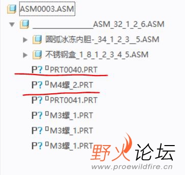

CREO3.0
组件保存STP时,选择“全部分离”。
再打开组件的STP文件时,不显示模型。
但是从文件夹中打开单个零件可以正常显示。
这是为啥?
如果选择“单个文件”保存STP,就可以正常显示。

 楼主| 发表于 2023-8-17 09:34 | 显示全部楼层
我这是求助,不是分享
是我没有表达明白。

发表于 2023-8-17 10:18 | 显示全部楼层
不选择全部分离不就好了

 楼主| 发表于 2023-8-17 21:17 | 显示全部楼层
我是为了要保存所有零件

发表于 2023-8-18 08:07 | 显示全部楼层
gzh-4225 发表于 2023-8-17 21:17
我是为了要保存所有零件
不分离也可以的,导入时选择组件,然后就是组件的形式打开的
