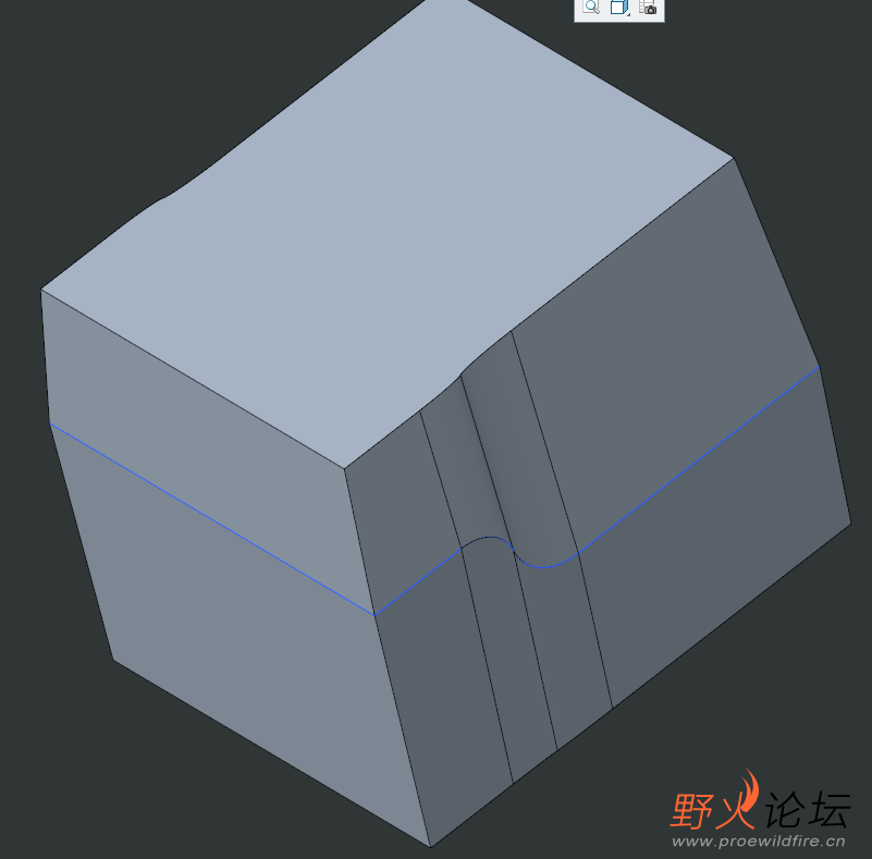

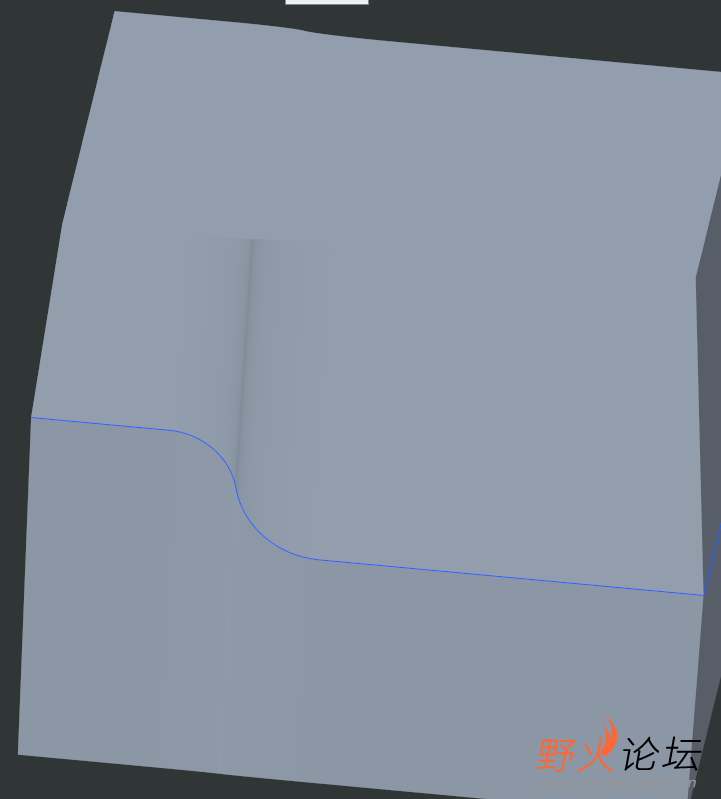

      这个产品是沿着曲线分模(拔模)会导致曲面不平顺会有收敛。大家遇到这种是怎么解决的呢?

发表于 2023-8-16 11:36 | 显示全部楼层
以往我的经验是,将曲面延伸出离产品10mm左右就切掉,然后用平直的面替代分型,这样好加工

发表于 2023-8-16 11:52 | 显示全部楼层
也可以先拔模,再倒角,软件是死的,人是活的,顺序调反一下就解决问题

 楼主| 发表于 2023-8-16 12:01 | 显示全部楼层

这个方法试过了,解决不了

 楼主| 发表于 2023-8-16 12:03 | 显示全部楼层

这个产品很大,650*470*540mm。是整个产品的外观基准,万一后面有问题,会有很多麻烦,不太适合采用这种方式。

 楼主| 发表于 2023-8-16 12:04 | 显示全部楼层

做面的方法也试过,底部可以保持在一条直线上,但面上收敛的问题无法解决,

发表于 2023-8-16 13:14 | 显示全部楼层
要求高的话,可以考虑走滑块+前后模

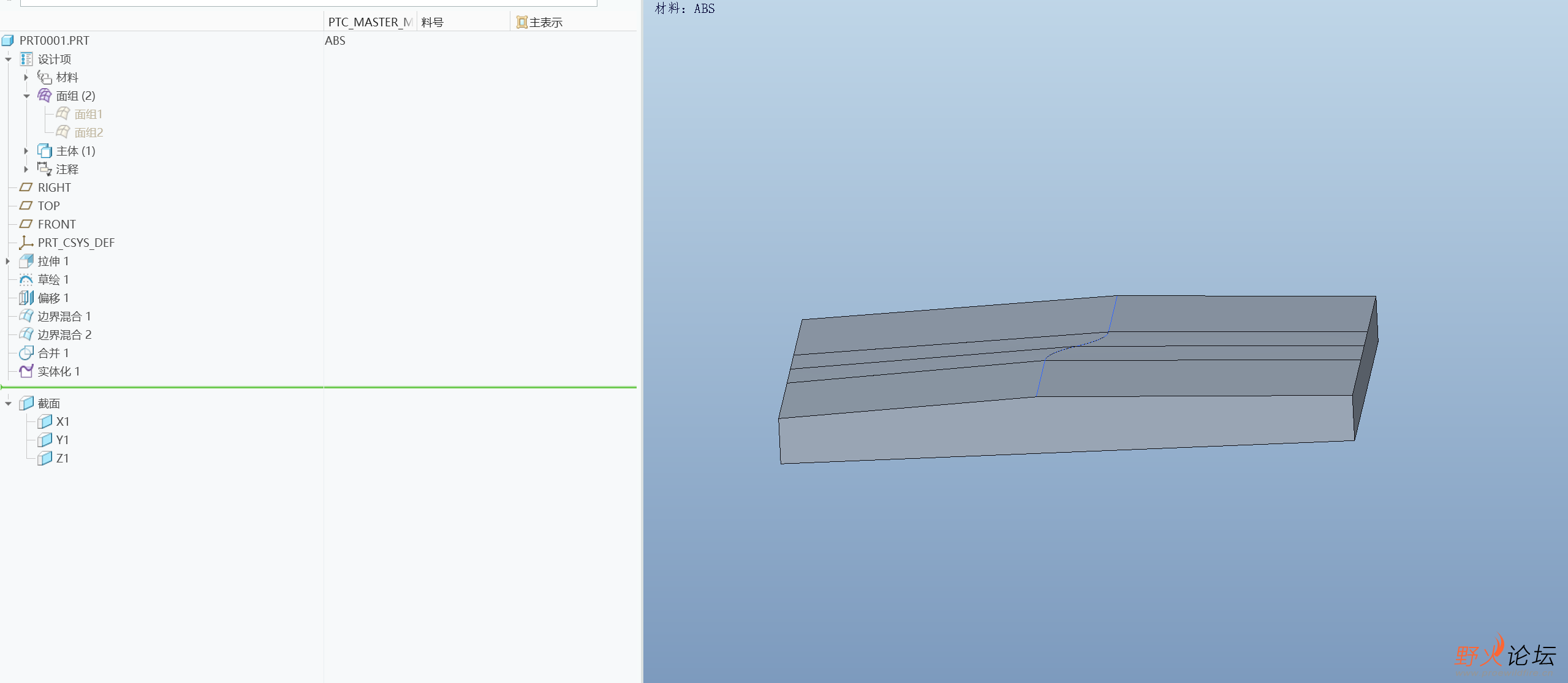

发表于 2023-8-17 09:32 | 显示全部楼层
上 、下 面画2条直线   分别与分模线边界混合 2个曲面合并切除就OK。  版本10.0
prt0001.prt.rar

471
519
发表于 2023-8-17 13:31 | 显示全部楼层
建议修改分型线吧,上下落差尽量小点吧
