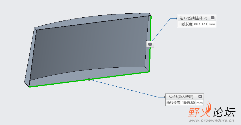

如图,一个曲面的展开。自己加过圆角,侧壁也都使用拉伸分开过,但是都无法展开,那些大佬帮忙展开下,谢谢。

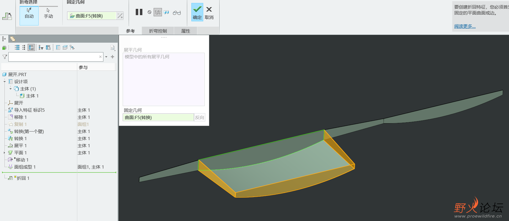

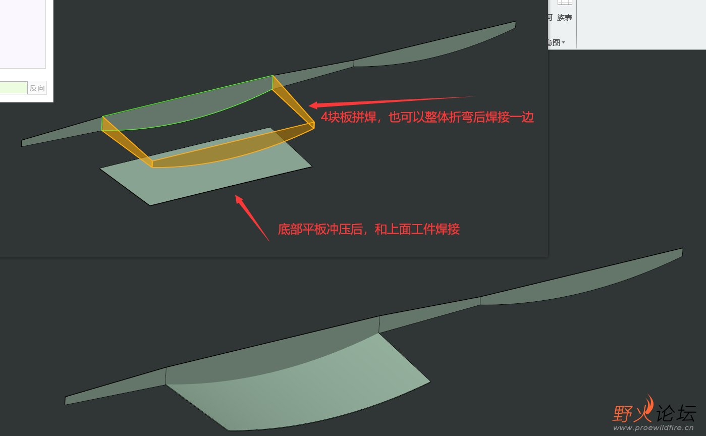

发表于 2023-8-16 11:54 | 显示全部楼层
啊?
5.0的厚板无法像薄板一样去折弯滚圆
这个仅限于正常图
这个仅限于正常图
不过楼主的这个图只能按照下面方法分
尺寸太大,四边的板也不好折弯制作

发表于 2023-8-16 16:43 | 显示全部楼层
楼上正确,也可以把两个短边加到曲面上去。只焊接两个长边也可以。焊接少一点点。需要计算准确。
