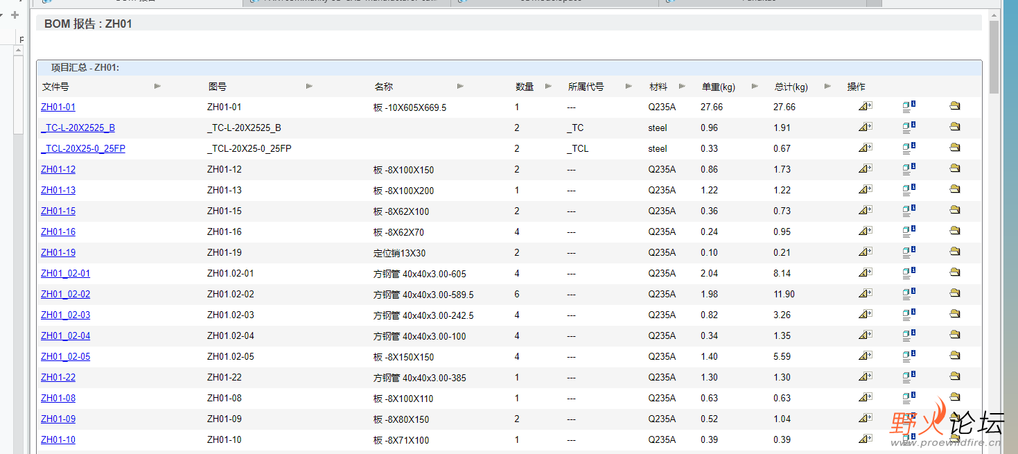

发表于 2023-8-16 00:02 | 显示全部楼层 |阅读模式
在三维装配环境的工具-物料清单里。按照教程配置了fmt文件,但是导出来的清单不显示参数。我的三维图参数都是设置的中文的,是不是物料清单不支持中文参数

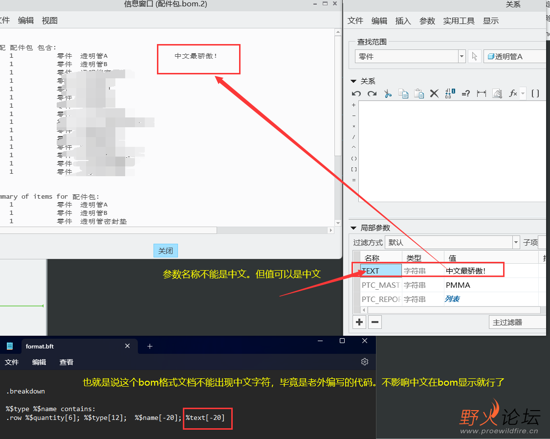

发表于 2023-8-16 07:22 | 显示全部楼层
好像是不支持中文,我开始也是中文参数,结果全部不显示。换了英文参数就好了。

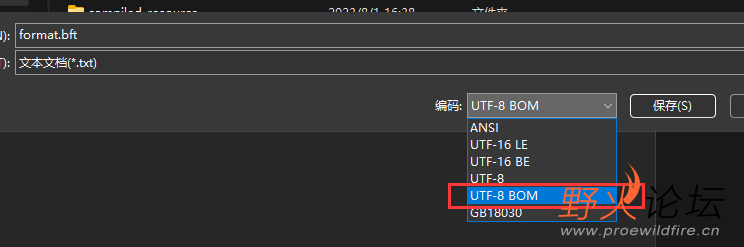

可以用中文,这里改下编码格式即可。

 楼主| 发表于 2023-8-16 19:28 | 显示全部楼层
godhlcs 发表于 2023-8-16 16:50
可以用中文,这里改下编码格式即可。
我说的就是参数名
